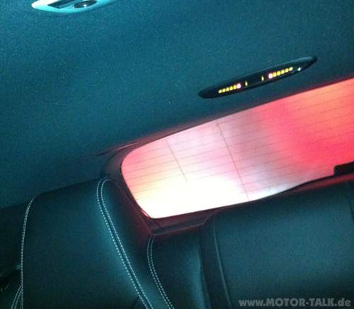

Hallo, ich habe folgende Frage: Mir ist aufgefallen, dass beim Rückwärtsfahren an der LED-Abstandanzeige hinten am Dachhimmel nach dem alle gelben "Klötzchen" leuchten, dann immer gleich danach die zwei roten gemeinsam aufleuchten (pro Seite) und dann kommt auch schon der Dauerton. Wenn ich dann aber nicht schon auf der Bremse stehe, kracht´s hinten. Vorne ist das anders: Nachdem alle gelben LEDs leuchten, kommt die erste rote und danach dann noch zusätzlich die zweite rote LED dazu und nicht gleich alle beide auf einmal (pro Seite) wie hinten. Fahrzeug hat auch eine Heckkamera.
Wie ist das bei Euch beim Rückwärtsfahren? Kommt erst die eine rote LED und dann die zweite oder leuchten bei Euch beide gleichzeitig auf (pro Seite)? Wenn das mal jemand von Euch testen würde und hier kurz eine Rückantwort posten, wäre das klasse. Vielen Dank im Voraus!
Gibt es da evt. Unterschiede bei Fahrzeugen mit zusätzlicher Heckkamera und ohne?

Ist bei mir genau so, es kommen nach den vielen gelben Strichen, dann sofort die beiden roten mit viel gepiepse und das ist hinten wie vorne bei mir gleich! Jedoch habe ich dann noch ca: 25-30cm Platz zum Hindernis! Darum fahre ich vorwärts wie rückwärts immer sehr langsam und mit dem Fuß vor der Bremse auf das Hindernis zu!

Kann ich bei mir nicht bestätigen. Habe definitiv zwei rote Balken (vorne wie hinten) - aber ich treibe es immer nur bis zum ersten roten Balken 😉
Vielen Dank an Dirk !!!
Ja, auf jeden Fall vielen Dank an Dirk!😎 Bei mir kommen in der Garage jedoch (ob vorne oder hinten) fast immer nach den gelben sofort dann die "beiden roten" Balken! Habe das schon mehrmals ganz Vorsichtig getestet, aber es sehr selten mit einem roten Balken hinbekommen. An was das liegt, weiß ich auch nicht! Ich parkte heute Abend auch recht nahe an einer Mauer, bin bis zum letzten gelben Strich gefahren und habe den Motor abgestellt, als ich nach 2 STD wieder einstieg, kam der Dauerton mit allen Balken bis zum Anschlag.😕
LG: Wolfgang
Hier noch der Fotobeweis:
Img-1992-w
Bei denen wo die beiden roten immer gleich miteinander kommen, wäre vielleicht die interessante frage wie schnell man fährt?
Bei mir kommen vorne wie hinten zuerst ein rotes Licht und dann das zweite. Und wenn man dann direkt anhält, ist man definitiv noch weit genug vom Hinderniss entfernt.

also bei mir kommen auch immer die beiden roten Balken gleichzeitig. Ist das ein Softwarefehler? Kann das mit einem Softwareupdate behoben werden? Ich fahre das 2014 Modell.
Finde den Abstandswarner bei BMW besser.
Vielleicht sind die Sensoren nicht richtig kalibriert oder du fährst zu schnell 😁
Könnte natürlich auch ein Softwarefehler sein, dass die Schwellenwerte zu nah beieinander sind.
