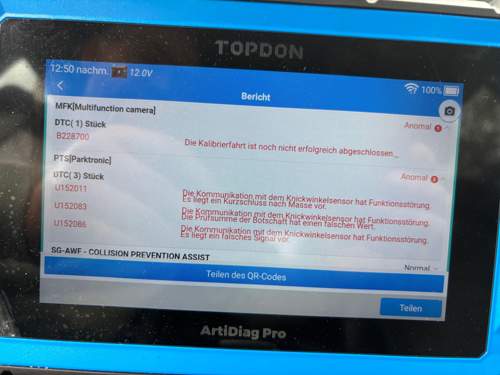

War grad nochmal am Auto und habe nochmal alle Sensoren untereinander getauscht (4 Stück) Keine Verbesserung. Habe auch nochmal ausgelesen. Hier die aktuellen Fehler. Vieleicht kennt die jemand.

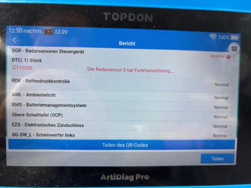

Der Fehler Parksensor 5 bezieht sich auf einen vorderen wo die Stoßstange getauscht wurde? Wird 5 immer angezeigt, mit und ohne Tausch? Wie ist es mit der einzelnen selektiven Warnfunktion? Welcher zeigt bei einzelner selektiver Funktionsprüfung mit und ohne Tausch etwas falsches an (s.o.)?
Der Knickwinkelsensor ist für die Anhänger Rangierhilfe. Denke aber mal nicht, das der was mit dem Stoßstangentausch zu tun hat. Leider habe ich vor dem Austausch die Fehler nicht ausgelesen.
Parksensor 5 müsste der Toterwinkel Assistent hinten sein. Hatte ja wie oben geschrieben einige Assistenten Ausfälle, nachdem ich gestern die Stoßstange ab hatte um den Fehler zu suchen. Dafür hatte ich ja die Batterie abgeklemmt und ich habe das Gefühl, das nach dem anklemmen immer wieder Fehler auftauchen.

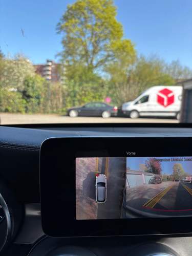

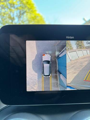

Der Fehler wird immer am linken Sensor angezeigt. Siehe Foto. Lediglich wenn ich die Sensoren untereinander tausche, wird nach Motorstart immer beide Sensoren angezeigt, was aber nach ein paar Meter Fahrt, wieder nur der eine links ist der piept und auch optisch angezeigt wird.
Wie schon oben geschrieben, passiert das komischerweise nicht, wenn ich das Lenkrad ganz nach rechts einschlage. Dann ist alles ok.
