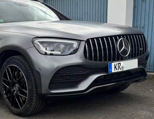

Seit kurzen bin ich stolzer GLC Besitzer Baujahr 2020.
Da ich die vordere Offroad Stoßstange nicht so schön finde, habe ich mir eine AMG Line Stoßstange verbaut. Seitdem piepst einer der vorderen Sensoren schon, wenn ich ca. 3m auf ein Auto auffahre. Die anderen funktionieren wie sie sollen. Bin mir auch garnicht so sicher, ob die vorher auch schon gepiepst haben, wenn ich auf ein Auto näher auffahre. Das ist ziemlich nervig. Hatte das Problem schonmal jemand ? Kann man einen Sensor falsch einbauen ?

Also nochmal zusammenfassend.
Stoßstange wurde von Standard auf AMG Line getauscht. Es wurde eine originale Stoßstange genommen, aber der Panamericana Grill aus dem Nachbau Zubehör. Seit diesem Zeitpunkt piept der in Fahrtrichtung 2. Sensor immer wenn ich losfahre, bzw. wenn ich meine Geschwindigkeit auf unter 10km/h reduziere. Z.B. wenn ich an eine Ampel fahre, auch wenn kein Auto vor mir steht.
Ich habe die Sensoren 2,3,4,5 auch schon quer getauscht, und das Kabel geprüft. (Durchgangsprüfung) Es piept weiterhin der 2. Sensor. Ab und zu auch mal beide Linken. Also Sensor 1 und 2.

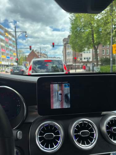

War grad nochmal am Auto. Aktuell piepen der 2. und der 5. Sensor sobald ich den Vorwärtsgang einlege.

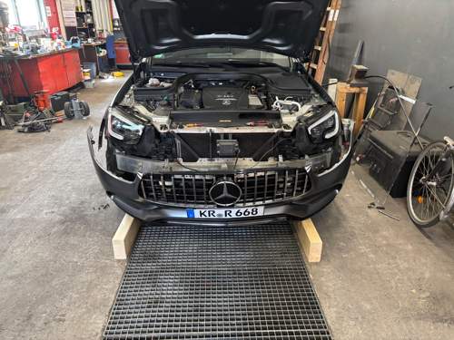

Mercedes hat mir nach mehreren Telefonaten erzählt, die müssten beide Stoßstangen runter nehmen und prüfen. Kosten ca. 600,- bis 800,- Euro. Könnte auch deutlich teurer werden. Deshalb versuche ich den Fehler selbst zu finden.
