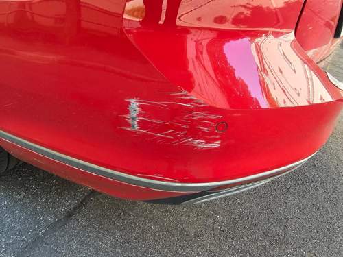

ich hab mir ein paar böse Kratzer an der Stoßstange hinten links gemacht und möchte diese selbst ausbessern. An sich nicht tragisch, nur der Parksensor macht mir Kopfzerbrechen. Am besten wäre es natürlich, diesen auszubauen. Nur: muss der anschließend irgendwie kalibriert werden? Oder kann ich ihn einfach aus der Halterung drücken? Es sieht so aus, als wäre der Sensor nur mit zwei Haltenasen oben und unten von hinten eingeklipst. Braucht man dazu Spezialwerkzeug? Der Sensor funktioniert einwandfrei, hat auch selbst keine Kratzer und ich möchte bloß keinen Kollateralschaden verursachen...
Besten Dank im Voraus
B8, BJ 03/2022

Nein, braucht man kein Spezialwerkzeug.
Die zwei Nasen muss man nur auseinanderdrücken und den Sensor dann herausziehen. Allerdings nach innen.
Aber ohne Abbau der Stoßstange wird das eher schwierig, da es doch recht eng ist. Evtl. reicht es auch den Unterbodenschutz abzubauen.
Hier mal im Detail, wie das aussieht.
Die rot markierten Stellen sind die zwei Clips, die nach außen gedrückt werden müssen.

Vielen Dank, kalibriert muss anscheinend auch nicht werden.
