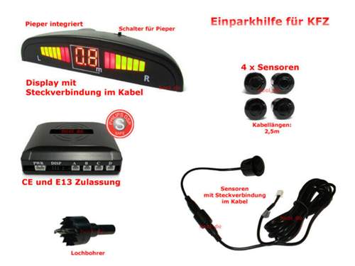

Hallo Opel-Fans,
habe hier vor einiger Zeit nach Erfahrungen zu selbst nachgerüsteten Parkpilot/Rückfahrwarner gefragt. Hatte scheinbar noch keiner hier gepostet.
Da ich heute beim Astra-Caravan meiner Frau so ein System nachgerüstet habe, zeige ich meine festgehaltenen Bilder dazu.
Beim Nachrüstsystem fiel die Wahl auf ein preisgünstiges 4-Sensoren-System. Gekauft bei eBay für ca.30,-€. Wichtig waren mir silbern lackierte Sensoren.
Zeitaufwand ca. 1,5h bei gründlichem Überlegen. Ist also wirklich einfach. Mehr als normales handelsübliches Werkzeug braucht man nicht.
Der Stoßfänger muss nicht demontiert werden (Caravan).
Bild 1 Bild vorher, original
Bild 2 Parkpilot im Karton
Bild 3 Positionen der Sensoren sind auf Rückseite des Stoßfänger schon vorgezeichnet (4 Stück)
Bild 4 von hinten mit kleinem Bohrer auf Mitte "Fadenkreuz" durchbohren
Bild 5 Fräsbohrer (Lochkreissäge) 22mm wurde mit Parkpilot mitgeliefert
Bild 6 das erste Loch ist drin. geht rein wie Butter
Bild 7 alle 4 Löcher, frisch gebohrt
Bild 8 Sensor einfädeln (auf Bezeichnung achten: Links, M1,M2, Rechts)
Bild 9 Sensor drin. Snap in Montage
Bild 10 Sensor seitlich. Durch die schmale gerade Anlagefläche liegt der äußere Rand vom Sensor schon leicht im Radius. Passt 98%ig. Der Kunststoff der Sensoren ist aber weich und passt sich etwas an.
Bild 11 Sensoren von hinten. Die kabel habe ich an den Laschen mit Kabelbindern befestigt und dazu vorher ein kleines Loch hineingebohrt.
Bild 12 auf Beifahrerseite habe ich ein kl. Loch in den Aluträger gebohrt und anschließend die Kabel nach oben geführt.
Bild 13 unterhalb der Heckleuchte rechts habe ich die Kabel möglichst flach am unteren Punkt der Leuchtendichtfläche durchgeführt.
Bild 14 Spannung beim Rückfahrlicht liegt am Braunen/weiss-schwarzen Kabel an
Bild 15 Spannung liegt nur bei angeklemmter Rückleuchte an !
Bild 16 Die Spannungsversorgung des Parksystems angeklemmt
Bild 17 Systemkästchen kann an vorhandenem Loch im Blech verbaut werden. Den Piezo-Piepser habe ich mit flachem Alu-Streifen unter der RL-Gehäuseverschraubung befestigt.
Bild 18 Fertig ! Ansicht mit Sensoren.
Zum Abschluss habe ich die Sensoren von hinten fett mit Unterbodenwachs eingesprüht. Man weiss nicht wie hochwertig die kleinen Klemmfedern beschichtet sind und eventuell bei Zeiten rosten. Gegen Feuchtigkeit ist die Wachsschicht auch gut.
Beim Einlegen des Rückwährtsganges ertönt kurzer Kontrollpieps. Ab 2,0m piepst es, dann immer schneller. Und ab 30cm Dauerton.
Perfektes Teil für 30,-€ Plus Versandkosten und 1,5h Arbeit. Kein Akt.
Viel Spaß beim Nachrüsten.
Gruß Axel

IMHO:
Diese Display sind doch Müll und sehen sch***e aus.
Braucht kein Mensch.
Original geschrieben von sdghsdg
IMHO:
Der Kommentar ist ja eigentlich nicht diskutierwürdig, denn ob etwas Sch+++ aussieht oder nicht, ist ja Sache eines jeden einzelnen und von der Wortwahl her auch nicht das, was man sich als Vorschlag wünscht. Ob es Müll ist, weiß ich erst, wenn ich es habe. Wenn es sich nach ein paar Monaten als Müll rausstellt, mach ichs wieder weg und gut wars, wegen 60 Eusen mach man sich normalerweise ja nicht ins Hemd.
Aber im Grunde genommen braucht man, sind wir doch mal ehrlich in unseren Autos keine Einparkhilfe, brauch ich ja nicht einmal mitn Wohnwagen oder Hänger hinten dran. Ok, wenn die Frau fährt isses was anderes, aber um dem vorzubeugen haben wir unseren Frauen ja alle ein eigenes zukommen lassen ;-) Ist halt ein schönes Spielzeug und das muß demjenigen gefallen, der es hat oder hast Du nen Dachkantenspoiler drauf, weil er cool aussieht oder drückt der Dich bei 85 km/h wirklich besser auf die Strasse ;-)
Wurscht, Ding ist bestellt und wird Ende April, Anfang Mai reingebaut, da is der Betonboden in der Garage nicht so kalt /naß. Melde mich dann deswegen nochmal....
