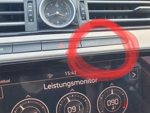

Hey
Wollte wieder mal PLA nachrüsten habe aber einen anderen taster erhalten:
3G0927132F
Dieser hat keine Air Bag Kontrollleuchte. Gab/gibt es das bei einigen und wirft das Fehler?
Mein jetziges (siehe Bild) hat es.
20230610
Ja, ohne Lampe gibt es einen Fehler.
Kannst Du die Lampe nicht umbauen?
@Homer3112 schrieb am 10. Juni 2023 um 23:58:15 Uhr:
Habe mich auch schon gefragt, ob ich den PLA Taster einfach in mein altes Gehäuse setzen kann. Neues Kabel muss ja eh gezogen werden. Weiß eben ni ob das Kompatibel ist.
@kmh200 schrieb am 11. Juni 2023 um 00:17:44 Uhr:
Ich habe es so gemacht, nur die Taste von neuen auf das alte drauf. Einziges Problem ist das die Taste so nicht beleuchtet ist
Okay. Müsste man vermutlich ne Brücke von der Beleuchtung legen
