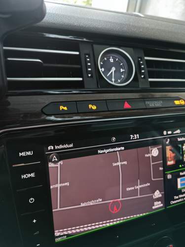

Doch, gelb und weiß.
Img-20230628
Img-20230628
@Firul schrieb am 28. Juni 2023 um 07:03:38 Uhr:
Es gibt auch keine LED hinten für diesen Taster.
Wie kommst du darauf ?

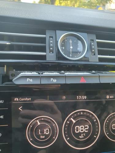

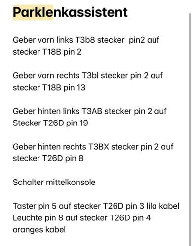

Servus habe PL Nachgerüstet aber Auto scheint nur zu 60 % ordentlich zu Parken er bricht auch immer mal wieder ab und erkennt Quer und Längst nicht immer. Hat wer eine Codierung? Konnte diese mir nur selbst magen da ich nix gefunden habe. Und hat jemand vom PLA STEUERGERÄT die Pinbelegung? Mir fehlt noch die Beleuchtung für PLA Taster.
Also bei mir wars so : anhang bild
Okay..werd es mal probieren.
Danke

PLA: hier lautet der Fehler eben Keine Beleuchtung Taster (deswegen noch auf der Suche nach Pinbelegung Steuergerät und Taster)

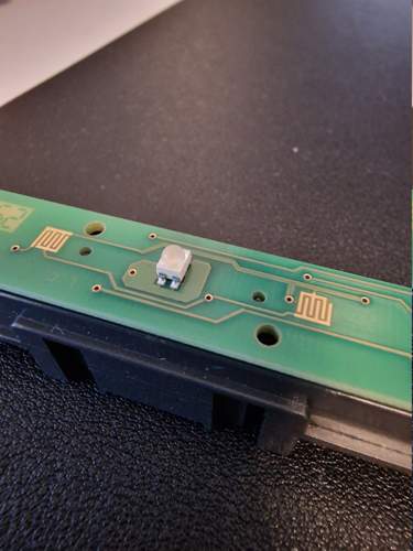

@kmh200 schrieb am 28. Juni 2023 um 07:33:00 Uhr:

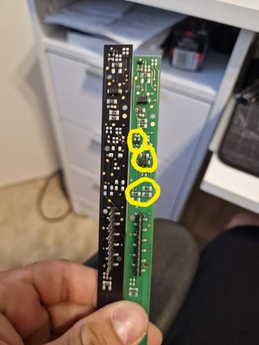

Die Tastenleiste die ich gekauft habe die original PLA hat hat natürlich die LED hinter der Taste. Aber meine Leiste hate keinen PLA Taster und deshalb auch keine LED. Ich habe nur den Taster von der andere leiste drauf und es funktioniert aber habe es nicht geschafft die LEDs zu löten
@newty Tatsächlich hatte ich diesen Gedanken bereits auch! Da er keine Fehlermeldung zum PLA selbst wirfst, er einfach wie du schon sagst Denkt er sein ein Golf oä. Leider habe ich keine Ahnung vom Thema Datenüberspielen etc. Kannst mir da weiterhelfen?
@Firul okay ich verstehe was du meinst.
Ist bei mir das gleiche. Ich habe gestern mal durchgemessen. Diesen Taster bekommt man tatsächlich nicht ans Licht..also entweder neuer Taster oder damit Leben. Mir fällt gerade ein, das ich den Originalen PLA Taster noch da habe. Ich werde ihn wieder zurückbauen und anschließen. Dort war das Problem das er den Airbag nicht beleuchtet hatte. Ich weiß nicht ob ein Deaktivierter Airbag im KI angezeigt wird. Wenn ja, dann wäre es ja nicht so schlimm. Ein Beleuchteter Tast wäre mit Lieber 😉
Ich gebe bescheid. Laut Anleitung sind ja alle Kabel inkl LED schon verlegt.

Also
Es ist tatsächlich so das dahinter keine LED ist. Habe jetzt den Taster ohne Airbag verbaut und und es Leuchtet.
Ich bin beruhigt das dir Kabel alle richtig sind.
Benötige also nur deine Bedieneinheit mit Airbag und PLA Taster. Airbag möchte ich beibehalten und Fehlerhaft darf und soll er eh nicht sein... Super danke für eure Hilfe.

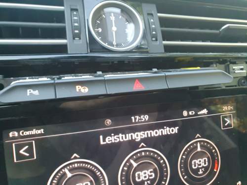

Passat B8 PLA
Passat B8 PLA

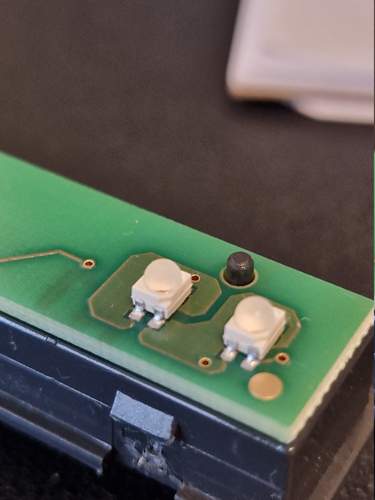

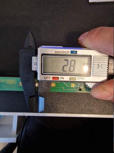

Weiß jemand welche SMD LEDs das sind? Die genaue Bezeichnung? Wechselt die Taste die Farbe wenn der PLA aktiviert ist? Wenn ja, passen solche?
https://www.ebay.de/itm/354486616055?...
20230912
20230912
20230912

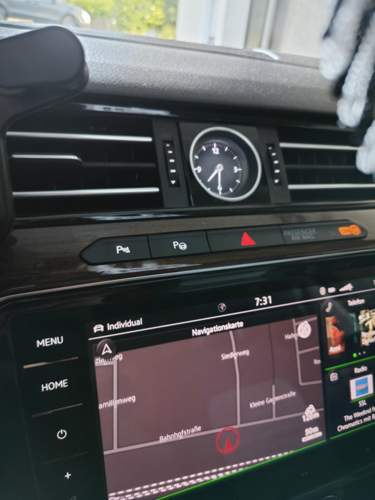

Ich habe es geschafft den Knopf zu leuchten zu bringen. Müsste die Komponenten von der anderen Leste an meine löten und es funktioniert ( fummelige Arbeit) . Leuchtet nur weiß, ändert die Farbe nicht wenn PLA aktiviert ist. Muß ich da etwas kodieren?
