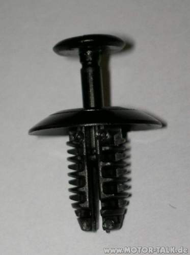

Fast 4 Jahre nachdem ich den "Fred" gestartet habe, ist nun der PLA verbaut und läuft.
Ab Modelljahr 09 kommt man bescheiden an die Klipse die das PLA Stg halten.
Bei wem sich also trotz rausziehen des Stiftes, der Clip nicht lösen lässt, ist eine kleine Spende beim 🙂 von 2,50 Euro fällig.
Im Teilekatalog ist der nicht zu findem beim B6, sondern erst beim B7.
Teilenummer: N 911 585 01
Teilenummer N-911-585-01
