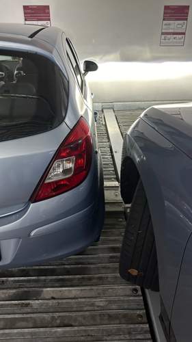

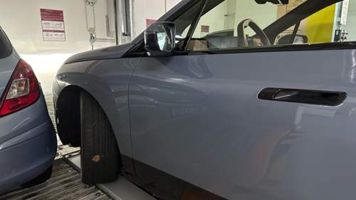

benutze im iX M60 ca. 2-3 mal im Monat die Remote Parking Funktion über die iOS App. In sehr seltenen Fällen erlebe ich wie eine Notbremsung ausgelöst wird weil es wohl zu eng ist. Meine letzte Erfahrung wird mich jedoch die Funktion in Zukunft wesentlich kritischer nutzen lassen.
Es ging um einen Remote Ausparkauftrag bei dem das Auto nach rechts aus einer Hotel Duplexgarage rausfahren sollte. Hätte ich nun den Parkvorgang nicht abgebrochen, bin ich mir sehr sicher, dass es zu einem Unfall gekommen wäre, da das Auto das Lenkrad zu stark eingeschlagen hat.
Kann somit nur empfehlen, was die Bedienungsanleitung auch sagt. Bitte immer schauen, was der iX macht wenn die Funktion ausgeführt wird (vor allem wohl, wenn das Auto nicht nur einfach gerade aus ein- oder ausparken soll).
@H-H-B schrieb am 28. Oktober 2023 um 11:09:30 Uhr:
benutze im iX M60 ca. 2-3 mal im Monat die Remote Parking Funktion über die iOS App. In sehr seltenen Fällen erlebe ich wie eine Notbremsung ausgelöst wird weil es wohl zu eng ist. Meine letzte Erfahrung wird mich jedoch die Funktion in Zukunft wesentlich kritischer nutzen lassen.Es ging um einen Remote Ausparkauftrag bei dem das Auto nach rechts aus einer Hotel Duplexgarage rausfahren sollte. Hätte ich nun den Parkvorgang nicht abgebrochen, bin ich mir sehr sicher, dass es zu einem Unfall gekommen wäre, da das Auto das Lenkrad zu stark eingeschlagen hat.
Den Corsa hat er nicht als Hindernis erkannt…lach ??
Hier stellt sich auch noch die Frage, ob sich nicht was geändert hat zwischenzeitlich. Corsa anders geparkt. Natürlich sollte er den Corsa erkennen und halt einfach von selbst abbrechen, wenn sich was geändert hat.
