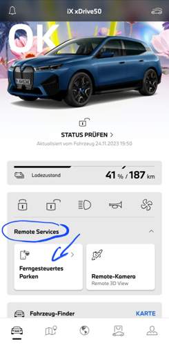

@derSESO schrieb am 22. November 2023 um 16:55:52 Uhr:
So, eben App-Update ... Remote Parking plötzlich verfügbar.
Android ... Samsung S22 Ultra.
Gerade auch bekommen, in der BMW App steht es als neues angeblich Feature für das S22 Ultra in der Version-History.
Nur ich seh es nicht als Funktion in der App.
Hast du das Menu "Remote Services" ausgeklappt?
Dort müsste es stehen. Geht aber erst mit Android 14. Und das will Samsung für die S22 im Dezember ausrollen.
@Oli X5
Android 14? Dann wäre es erklärt.
Merci.

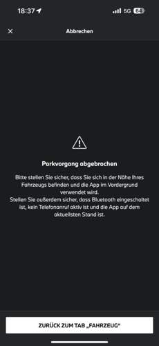

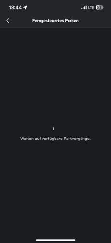

Habe seit gestern meinen iX und irgendwie bekomme ich das mit dem ferngesteuerten Parken nicht hin. Habe ein iPhone 13 Plus. Der Digital Key ist aktiviert und die App zeigt die Funktion an. Nur was muss ich im Fahrzeug machen, damit ich den Parkvorgang auf der App fortführen kann? Kann es sein, dass eine aktive Apple CarPlay Verbindung hier das Problem ist? Muss ich das Fahrmanöver erstmal aufzeichnen? In der App komme ich nicht weiter als auf dem beigefügten Bild. Was mache ich falsch?
Meldung App
Genau an diese Frage hänge ich mich mal dran. iX auch am 29.12. abgeholt und selbes Problem. ;-)
