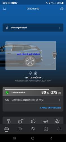

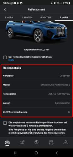

Habt ihr da mal einen Screenshot? Ich weiß aktuell auch nicht, was ihr meint/wovon ihr sprecht.
Im Reifendruckmenü einfach noch mal auf einen der Reifendruck drauf tippen. Dann bekommst du die Details zum Rad angezeigt. Bei mir allerdings seit mittlerweile über fünf Wochen immer immer noch Winterbereifung in der App eingetragen.
Hier ... 🙂
Screenshot-20240418-080411-my-bmw
Screenshot-20240418-080419-my-bmw
Screenshot-20240418-080428-my-bmw

Denke mal, dass es an den Einstellungen im Auto liegt, ob dort autom. Erkennung, manuell oder was auch immer gewählt oder erkannt wurde. Weiß gerade nicht, was aktuell bei mir dort angezeigt ist/wird, aber in der App fehlt der ganz Kasten.
Bei mir wird es auch so angezeigt wie derSESO.
Aber, wenn ich wie im Winter eine Anpassung im IDrive vornehme, weil andere Reifen als die Goodyear, dann kommt bei mir auch nicht mehr die Anzeige wie in Bild 3.
Man kann ja in den Einstellungen gewisse Änderungen vornehmen.
