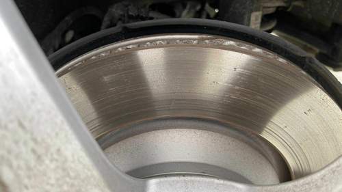

das ist bei einer bestimmten Bremsscheiben - Bremssattel Kombination, aber nicht grundsätzlich nur bei Audi ... hier wurde ja ein paar Posts vorher von "Schorschl123" ein Bild eingestellt, dass die hintere Bremsscheibe nach zwei Tagen Abstellen im Freien zeigt ... es war / ist deutlicher Flugrostansatz zu sehen ...
habe mal meinen Wagen gestern vor die Garage gestellt, um das zu testen (Photo anbei) ... steht jetzt erst 1 Tag / Nacht draußen, aber es ist nichts, absolut nichts zu sehen ... es ist feuchtes, schlechtes, regnerisches Wetter, also beste Bedingungen für Rost
wie ich schon schrieb, ich bzw. meine Kollegen kennen das Problem auch bei anderen Wagen, bei diversen Herstellern ... der eine hat es, der andere nicht ... der eine mehr, der andere weniger ... aber alle mit elektronischer Handbremse ... den Tip des "Freifahren" habe ich auch schon beim damaligen BMW Händler meines Vaters gehört ...
Flugrost auf den Scheiben ist/war bei meinen Audis bei passendem Wetter immer bereits nach wenigen Stunden Standzeit zu sehen, aber festgeklebte Bremsbeläge habe ich erst seit dem Q3 und auch selbst dann, wenn auf den Scheiben kein Flugrost zu sehen ist.

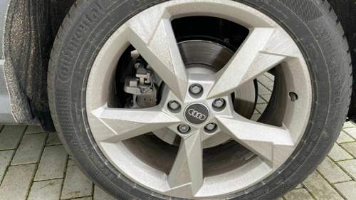

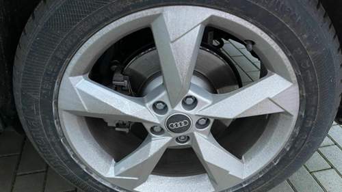

habe jetzt den Wagen über drei Nächte vor der Garage stehen lassen ... heute musste ich den Wagen 3 - 4 Meter bewegen, da ich etwas aus der Garage holen wollte, deshalb sind die Felgenspeichen in etwas anderer Position, als auf dem ursprünglichen Bild ... die Bremsscheibe hat nach wie vor keinerlei Ansatz von Flugrost und es war beim Versetzen der paar Meter kein Widerstand nach lösen der Bremse festzustellen ...
ich bin mir daher sicher, dass das Problem mit den verbauten Bremsscheiben und eventuell den verbauten Belägen zu tun hat ... ich hatte auch an eine etwaige falsche Einstellung der Beläge gedacht, aber der Flugrost, der bei anderen Q3 Eignern so schnell auftaucht, hat ja damit nichts zu tun ..
ich kann die Verärgerung natürlich sehr gut verstehen, zumal, wenn noch zusätzliche Probleme hinzukommen, wie z.B. die Windgeräusche an der Fahrertüre, die ich auch nicht habe ...
bei mir sind es zwei andere Dinge, die nicht dramatisch, aber dennoch etwas nervig sind: zum einen das Knarzen der Fahrertürarmlehne, wenn man seinen Fuß anlehnt und zum anderen teilweise einen Auspuffsound, als hätte man einen Sportauspuff ... werde ich bei der ersten Inspektion erwähnen ...

Hallo, ist eigentlich ganz einfach erklärbar, Flugrost gibt es nur bei feuchten Bremsscheiben, aber nicht durch die Luftfeuchte, sondern nach einer Regenfahrt oder Autowäsche.
Sobald die Scheibe völlig trocken ist, egal warum, gibt es auch keinen Flugrost.
Erfahrungen aus 3 gefahrenen Q3 Modellen, Baujahre 2012/15/20..
