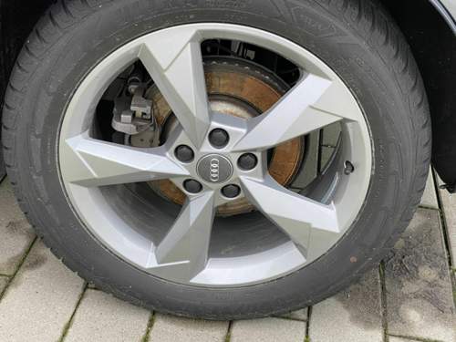

Meine Scheiben hinten nach 2 Tagen Standzeit im Freien!

Interessanterweise tritt es bei mir nur auf, wenn ich in der Waschstraße war, inkl. anschließendem Trockenbremsen. Nach Schlechtwetterfahrten hatte ich es noch nie. Scheinbar mögen die Bremsbeläge die Reinigungszusätze nicht.
Schlimmer als das Festbacken ist allerdings, daß ich nach dem Losfahren immer ein extremes und geschwindigkeitsabhängiges Hämmern an der Hinterachse habe, das erst verschwindet, wenn ich 500m bis 1Km mit etwas schleifender Bremse gefahren bin (oder einmal aus höherer Geschwindigkeit heftig gebremst habe, was sich innerorts von selbst verbietet).
