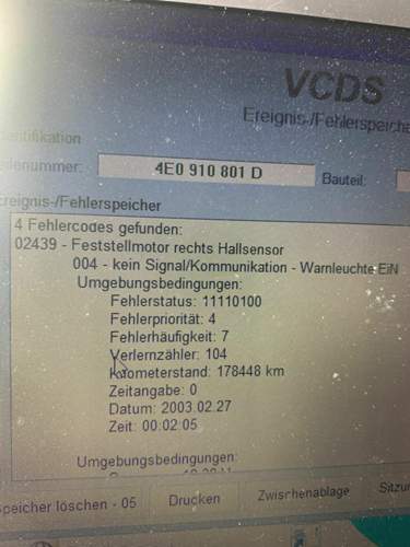

Ich hatte Probleme mit der Parkbremse, sprich die war ohne Funktion.
Nachdem ich zwei neue Sättel Samt Parkbremse gekauft und eingebaut habe haut der dicke mir immer noch Fehlermeldungen rein.
Hallgeber hinten rechts defekt, jedoch schließt und öffnet er die Parkbremse.
Jetzt habe ich wieder einen neuen Motor bestellt und eingebaut.
Meldung immer noch da .
Wie gesagt laut vcds Hallgeber hinten rechts defekt.
Jemand einen Rat ?
Danke im Voraus

Stelle mal den kompletten Fehler vom Strg 55 Parkbremse ein.
Der Hallsensor ist direkt im Stellmotor und kann nicht einzeln ersetzt werden.
Er ist für die Messung der Belagstärke zuständig.
Wenn du den Stellmotor ersetzt hast muss die Belagstärke neu codiert werden.
Belagstärke eingegeben und danach Zündung ausgemacht,Getriebe auf P und Lenkradschloss verriegelt ohne die Handbremse dabei zu ziehen.Dann müsste er anfangen mit einer automatischen kalibrierung der Parkbremse (Bremse fährt paar mal auf und zu). Danach sollte sich der Fehler löschen lassen.

Das schmeißt er mir als Fehler
Ich Versuch das jetzt mal mit deinem Tipp

Du könntest zum Versuch die Motoren tauschen zum gucken ob der Fehler wandert wenn nicht
Bei mir war das Steuergerät kaputt , sitzt unter der Batterie
Die Motoren sind 2 Tage alt ....
Wie gesagt er öffnet und schließt ohne Probleme
Jedoch bleibt die Fehlermeldung

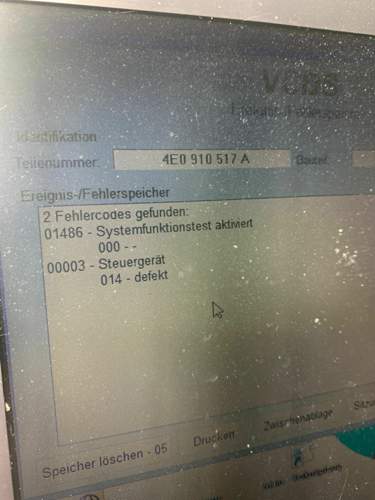

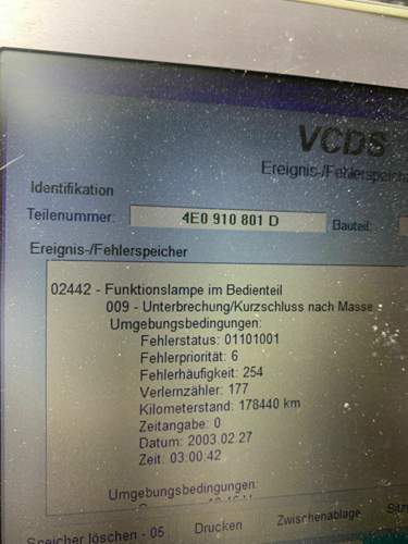

Und nun schmeißt er mir noch die beiden Fehler ...
Im KI leuchtet nun auch die abs und die Traktionskontrolle ....

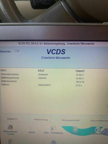

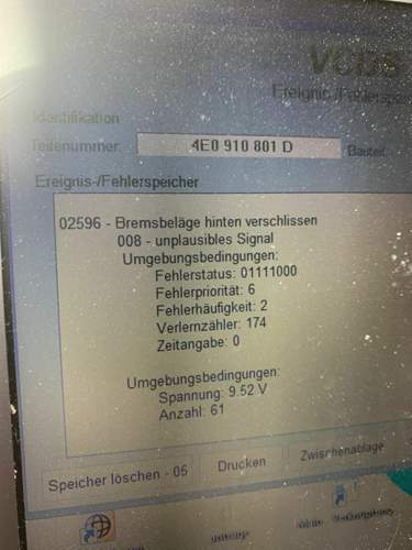

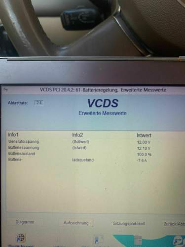

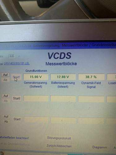

Spannung: 9,52 V
Für an den Bremsen zu arbeiten brauchst Du eine kräftige und stabile Spannungsversorgung. So stehts im RLF.
Ansonsten kann das die abenteuerlichsten Fehler generieren.
Lassen sich die Fehler auch dann nicht beheben, könnte es sein, dass es schon zu spät und das STG schon defekt ist
Zu wenig ?
DEUTLICH zu wenig
Das Steuergerät wurde vor nem Monat getauscht da es vom Vorbesitzer unter Wasser stand ( frag mich bitte nicht wieso)
Alle pins und der gesamte Stecker wurden erneuert
