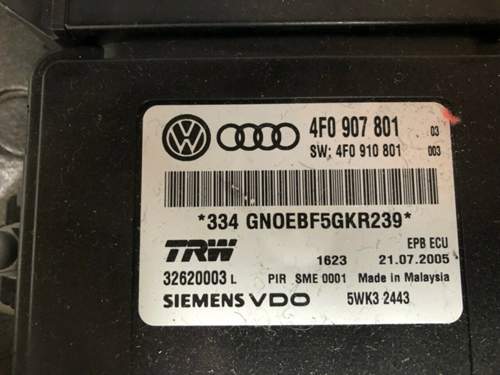

Ich habe seit 3 Tagen bei meinem Audi A6 Fehlermeldung im FIS obwohl alles funktioniert
16354 Steuergerät Fehler durch A/D Wandler Test
014 Defekt warnleuchte AN
Siehe auf Bild.
Bisher habe ich versucht Grundeinstellung allerdings komme ich nicht weiter irgendwie weil er mich nicht weiter lässt.
Das einzige was es ging war Funktionsprüfung(fährt 3 mal raus und wieder rein ganz normal).
Nur diese Fehler geht nicht weg.
Hilfe!!
Danke im Voraus.

Hallo zusammen ,nach langer suchen und machen habe ich leider immer noch keine Lösung bzw. ein Verdacht.Ich habe funktionsfähig STG aus meinen Avant eingebaut und bekomme gleichen Fehler in VCDS.Was mir aufgefallen war beim betätigen von parkbremse blinkte der Schalter ganze Zeit.Kann man irgendwie parkbremse Schalter in der mittelkonsole prüfen ohne auszubauen?
Wenn man den Status vom Schalter nicht im VCDS prüfen kann musst Du ihn wohl leider ausbauen zum prüfen.
Tipp: besorg Dir gleich einen anderen wenn die Mittelkonsole schon mal raus ist...

Wenn du das Steuergerät tauschen möchtest muss darauf geachtet werden dass das neue auch für Schalter bzw. Automatik ist.
Ich hatte damals für meinen 2.4er Limo Schalter ein gebrauchtes gekauft vom 3.2er Avant Schalter. Hat funktioniert.
