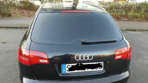

Hallo Gemeinde,
An meinem A6 4f bj 2007 2.7 TDI geht das Hintere Rechte rückwärtsgang Licht nicht mehr.
Habe LED Rücklichter. Was kommt da rein oder was ist drinne ? und wie bekomme ich diese Scheiss rückleuchte raus :)

Themenstarteram 23. November 2016 um 8:26
Hatte vorher einen A8 jetzt den a6.
Habe ein bild zugefügt vielleicht hilft das ja ? Bin da nicht so versiert :)
Themenstarteram 23. November 2016 um 8:27
Rücklicht
Der Klassiker: Ein Bild ist häufig weit besser als es 5 Sätze sein könnten. Also ein Avant mit LED-Leuchten. Mein Dicker ist eine Limo, und alles merke ich mir auch nicht. Jetzt müsste mal ein Avant-Kenner sich äußern, ob der Rückfahrscheinwerfer (RfS) - so meine Erinnerung - nicht doch noch in Glühobst-Technik verbaut ist - und auch, ob da rechts überhaupt was bestückt ist. Bei meiner Limo gibts nur auf einer Seite einen RfS.

Themenstarteram 23. November 2016 um 8:49
Ja ich kann nur sagen das vorher beide seiten erhellt waren beim Rückwärts fahren. Ist in dieser Jahres Zeit ja gut zu sehen :) ich danke dir auf jedenfall schonmal.. und hoffe es kann mir hier jemand helfen ?
Kannst mal die Abdeckung entfernen und schauen ob diese blöde Glassockellampe überhaupt noch drin ist. Die fallen gern mal raus.
Sehr blöd gelöst von Audi...

Da ist eine Glassockellampe drin....keine “normale“ ! ...und die fallen schon mal raus...sieht man auch von außen durch das Glas.

Die Birne für den Rückwärtsgang sitz in der Seiten Rückleuchte oder in der Heckklappe??
Auch drauf achten, dass dieser halbtransparente Kragen nicht verloren geht - der sorgt für extra Stabilität.
Und ja: Beim Avant ist das definitiv eine W16W-Glühlampe.
Nix LED, ganz klassisch mit Leuchtfaden drin.
Innen an der Heckklappe die Wartungsöffnung aufmachen (viertel Umdrehung der "Schrauben" reicht)
Die Rastnasen vorsichtig zurückdrücken. Dann den ganzen Einsatz vorsichtig rausziehen.
Beim wieder Eindrücken aufpassen die Kontakte nicht zu verbiegen. Und mit Gefühl arbeiten.
Das erschließt sich eigentlich, wenn man das vor sich hat.
