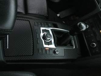

Sun May 04 00:16:09 CEST 2014    |    Batterietester51821
Beim Folieren der Konsole sind so blöde Tasten natürlich total hinderlich, hier also die Lösung :
Wenn man alles soweit wie beschrieben zerlegt hat, dann kann man mit einem ganz kleinen Schlitzschraubendreher von unten die Tasten herausdrücken. Diese sind an jeder Ecke mit einer kleinen Rastnase befestigt.(siehe Bild) Unbedingt von oben einen gewissen Gegendruck auf die Tasten bringen damit die Nasen nicht abrechen. erst wenn alle 4 Nasen ausgerastet sind fällt die Taste dann heraus.
Anschliessend kann man dann auch den transparenten Teil nach oben herausschieben. Dabei auf jedenfall genau merken was wohin gehört, sonst klemmen nachher die Tasten !!!
Zusammenbau erfolgt dann sinngemäß andersrum. Erst den transparenten Teil einschieben, dann die Taste mit sanftem Druck wieder einrasten .
Übrigens hab ich auch den Deckel von Getränkehalter und Aschenbecher noch weiter zerlegt da mich die Griffe beim folieren gestört haben. Rastnasen wieder mit kleinem Schraubendreher aushebeln, dann hab ich den Griff entfernt indem ich die verschmolzenen Stifte vorsichtig mit einem Cuttermesser geschmälert und dann mit den Schraubendreher herausgedrückt habe. Beim Zusammenbau dann mit einem Lötkolben wieder "verschweißen"
