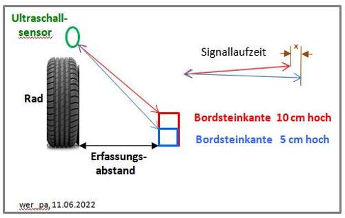

Was für Räder fährst du auf dem Fahrzeug? Waren die Räder ab Werk montiert? Der Bordstein sieht ziemlich niedrig aus, daher bin ich mir sicher das er deswegen so nach rangefahren ist.
Probier das mal an einem hohen Bordstein. mind. 10cm

Das ist weniger als 8cm, die Felge ist ja noch weit genug vom Bordstein weg. Probierst an einem hohen Bordstein, wenn es da auch so ist dann würde ich mal beim Freundlichen reklamieren. Normalerweise steht der zwischen 10-20cm weit weg vom Bordstein wenn das System selbst einparkt. Bordstein muss aber auch mind. 10cm hoch sein.
