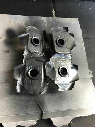

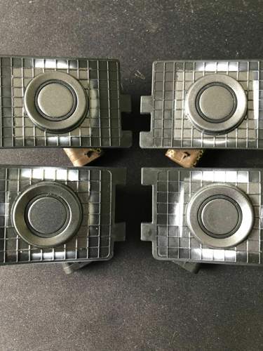

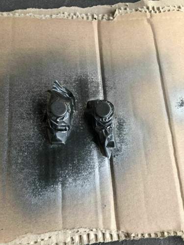

Ich habe das bei mir vorkurzem Nachgerüstet und habe die Kabel welche zu den Stoßfängern <-> Steuergerät selber gebaut. Ich habe mir dazu eine Krimpzange, die nötigen Pins und die jeweiligen Fahrzeugleitungen in gleichem Querschnitt und Farbcodierung besorgt.
Die Kabelsätze an den Stoßfänger habe ich durch die originalen VW Kabelsätze getauscht. Die Kosten ~35€ pro Stück. Bei den haltern und Kabelsätze gibt es unterschiede bei Der R-Line Ausstattung. Die Halter für den R-Line Stoßfänger haben so Nasen (Siehe Bild) die habe ich mit einem Cutter messer entfernt, sonst bekommt man die Halter nicht in das Loch rein.
Mit der Lochstanze werden die Löcher perfekt, das ist wie ab Werk
Lackierte Halter
Lackierte Sensoren
Komplett
