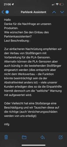

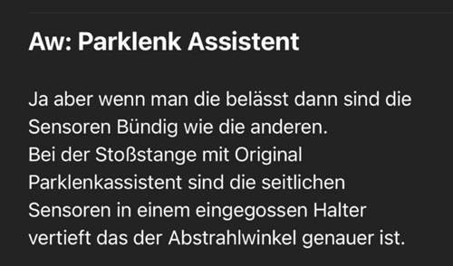

Eine frage : ist die stossstange bei ab werk verbaute pla sensoren anders? Oder ist die 1:1 dieselbe nur halt ohne löcher. Meine werkstatt meinte das da unterschiede sind.
