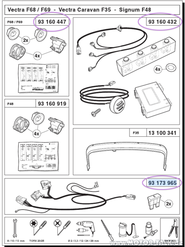

ok gut, dann machen wir es gescheit. Welches PDC kommen dann in Frage um es sauber zu machen und dann vom Tech2 freizuschalten?
Ist es dann ein Bosch URF4 oder URF6? Ich habe sogar schon die originale Einbau-Anleitung und glaube ich brauche folgende Teile:
93 160 447
93 160 432
93 173 965
(siehe Bild)
Dazu brauche ich noch eine Spraydose in Wagenfarbe, ich hoffe es gibt Dosen bei Opel? Ich habe bis jetzt nur 2x Stifte gesehen, was aber wohl nicht so sauber wird wie eine Dose.
Liege ich soweit richtig?

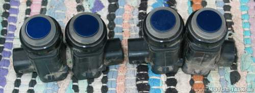

Im Anhang mal ein PDF mit ein paar Bildern. Einbau ist wirklich kein Pronblem.
Ich habe den Ersatzsensor hinten rechts (im Anhang ist der defekte rechts an der Aufquellung zu erkennen) mit Farbe Lackstift aus dem Lackstift und etwas Verdünnung bemalt. Sieht gut aus und funktioniert auch so. 😉
93 160 447
93 160 432
93 173 965
(siehe Bild)
Du brauchst alle drei Sachen!
93160447 - Konturringe für den F68=GTS 24,03€
93160432 - Grundbausatz 427,50€
93173965 - Kabelbaum 61,25€
Macht roundabout 500€ netto Listenpreis... 😮
Welche Anlage das ist, kann ich anhand des Teileprogramms nicht mal sagen.
