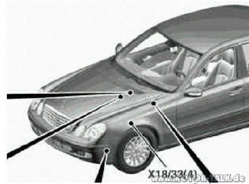

@Mark: Hast mal versucht am Ventil zu messen ob da was ankommt wenn du es ansteuerst?
Es gibt auch eine Trennstelle unterm linken Kotflügel.
Boki
Hallo Boki, was meinst du mit : Es gibt auch eine Trennstelle unterm linken Kotflügel. Wo befindet die sich ? MFG
Unter'm linken Kotflügel.

Hi Harry,
Siehe Bild... wenn du noch eine Anleitung benötigst musst du dich bis heute Abend gedulden da ich im Geschäft kein WIS Zugang habe.

@Boki320
Ich brauch's nicht, danke!
JackR6320CDI wollte sich nicht die Mühe machen, unter den Kotflügel zu schauen.
(Er müßte ja auch die 2-teilige Kotflügel-Innenverkleidung abschrauben, nur um nachzusehen.)
Harry
