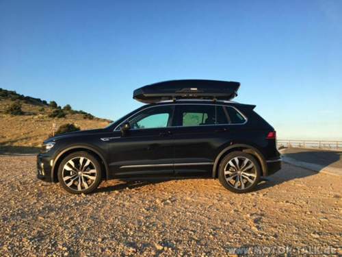

Da dies mein erster VW mit PND sein wird und kurz nach der Auslieferung im November die Skisasion beginnt wollte ich vorher schon mal Grundträger und Dachbox besorgen.
Von Thule gibt's einen sehr niedrig gehaltenen Grundträger (958300) mit diesem wird vermutlich das Dach nicht zu öffnen sein?
Der Orginale seht deutlich nach oben weg (nicht besonders schick, gibt's ähnlich auch von Thule) nur die Box von Thule Motion 800 geht ja zwischen den quertägern nach unten.
Kann das jemand einschätzen ob das Dach in der Kombi noch aufgeht ? Oder vielleicht sogar mit dem Träger von Thule ( Form wie 958300) der mir eigentlich lieber wäre.
Vielen Dank

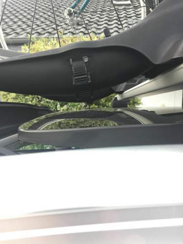

Wieder nur zur Information mit Original Volkswagen Tragestreben und Volkswagen / Mont Blanc Fahrradträger.
Da die Vorderrad Aufnahme etwas nach unten schwingt, bleibt trotzdem genügend Platz um das Panoramadach zu öffnen.
Img-7636
Ok super ! Die Originalen sehen ja auch etwas abgeflacht aus.
Ich kann bestätigen das beim Kombination von Thule Wingbar 969 und Dachbox Motion XT XL Panoramadach und Kofferraum öffnen einwandfrei (knapp, aber funktionert, XXL oder Wingbar Edge 9585 einfach vergessen).
Img-1247
Öffnet das Pano komplett oder nur gekippt?
@scoty81 schrieb am 18. August 2017 um 18:08:53 Uhr:
Komplett.
