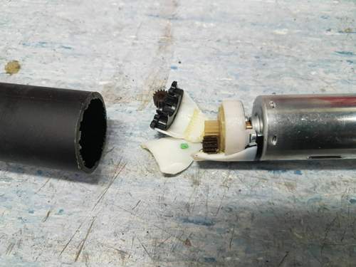

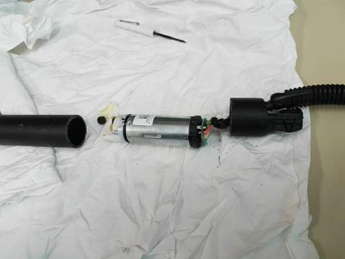

Motor Heckklappe mit Umlaufrädergetriebe kaputt...
Kiaaagp9yua-1920-1
Agaaagp9yua-1920-1
danke für das Bild - wollte schon immer mal sehen wie dieser Linearantrieb gemacht wird.
So wie ich das einschätze kann man das nicht reparieren sondern nur komplett tauschen.
