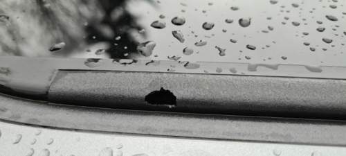

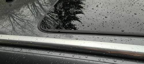

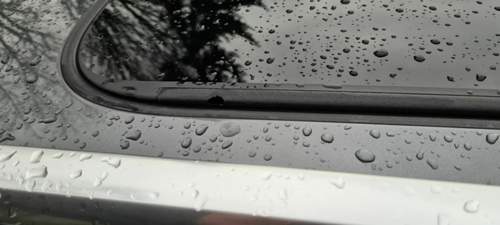

Hallo Leute,
Habe grad dich Zufall entdeckt, dass die Dichtung vom PD nen ca. 3 cm langen Riss hat ( siehe Bild). Es handelt sich dabei um die Dichtung von dem hinteren (feststehenden Teil). Komischerweise ist auch nur die Dichtung betroffen und nicht Glas, Lack oder Reling. Habe das Auto erst seit 4 Wochen, ist nen Jahreswagen. Und mir ist das definitiv nicht passiert.
Hat jemand schon mal ähnliches gehabt oder könnt ihr euch vorstellen wie es dazu gekommen sein könnte?
Ist das nen Garantiefall oder geht das wohl auf meine Kosten und was wird es wohl etwa beim freundlichen Kosten?
Viele Grüße
Hallo Black Cougar,
Sah alles schlimmer aus als es letztlich war. Es musste nicht das halbe Auto zerlegt werden. Es wurde der Himmel abgesenkt und der hintere Glasdeckel ausgebaut und die Dichtung zu erneuern. Auto war 2 Tage in der Werkstatt. Gekostet hat es (für mich) erträgliche 270€ wobei der freundliche und ich uns die Kosten geteilt haben, da weder ich noch er ausschließen konnte das der Fehler schon bestand.

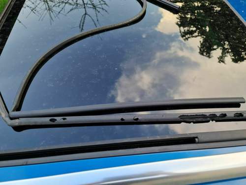

Ja ich. Knapp 900€ inklusive lohn und dichtung.

Ich habe meine Dichtung bei VW über die Teilkasko reparieren lassen.
Die Rechnung beläuft sich auf knappe 300.- wovon ich einen Eigenanteil von 150.- zzgl. Leihwagen selber tragen muss.
Hat sich also in meinem Fall nur bedingt gelohnt, hätte ich das gewusst wäre meine TK nicht dafür aufgekommen.
Ich bin bei der HUK versichert, diese hat den Schaden auch bereits bezahlt.
Wie die hohen Summen bei den anderen Usern zustande gekommen sind kann ich mir nicht erklären wenn es nur die dicke weiche Dichtung gewesen sein soll.

Glas ist doch ok, es wurde über Marderschaden abgerechnet.
In meinem Vertrag stehen Dichtungen bzw. Teile wlelche von Tieren beschädigt wurden mit drinnen, ein Anruf vorab hat es nochmals bestätigt.

Die Biester fallen ja meist immer über die kleine Eingeschobene Dichtung her.
Wer keine 2 Linken Hände hat wechselt die ganz gemütlich selbst.

Das ich die Dichtung vom glasdeckel (festes Element).
Die Dichtung die einmal komplett rum geht, dafür muss alles raus und neu geklebt werden.
