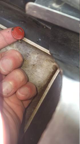

So, mich hat es nun auch erwischt. Nach 5 Tagen parken und mehreren Regenschauern war beim Einsteigen das Wasser auf den vorderen Gummifussmatten zu sehen. Zu Hause angekommen gleich geschaut und es ist unten bei der A-Säule bei der Motorhauben Entriegelung reingeronnen. Auch am Himmel konnte ma die Feuchtigkeit spüren. Heute gleich die vorderen Abläufe überprüft und es kam nur Tröpfchenweise unten an und oben staute sich das Wasser.

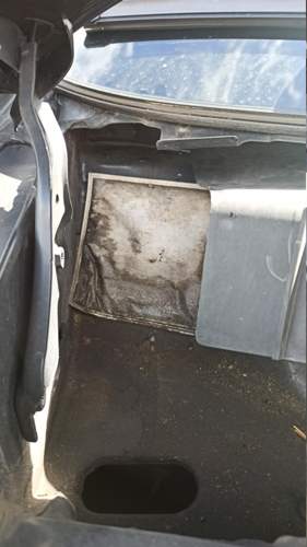

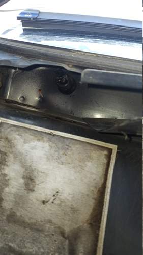

Auf der Beifahrerseite kann man den Windlauf ohne Werkzeug einfach ausclipsen. Die Plastikabdeckung darunter ist auch nur geclipst. Roten Stopfen entfernt und dahinter war alles voller Dreck. Mit 2 Liter Wasser durchgespült und der Schlauch war frei. Bei der Fahrerseite muss der Scheibenwischer ab. Das wollte ich mir sparen. Habe mit einem Schraubenzieher und Spitzzange den roten Deckel abbekommen ohne irgendwas demontieren zu müssen. Auch hier alles verstopft. Nach dem Durchspülen auch hier wieder alles frei.
Am Wochenende kommen dann noch die hinteren Abläufe dran.

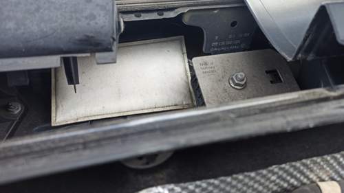

Das komische ist der Wagen ist bis vor 1 Jahr (135.000) VW scheckheftgepflegt und die Reinigung/Service stand immer auf der Rechnung. Kann mir schwer vorstellen dass das jemals gemacht wurde. Oder bezieht sich das nur auf die oberen Abläufe am Dach? Und was sind das für helle Säckchen links und in der mitte unterhalb der Windlaufs? Wird sicherlich auch rechts sein.
+2
Fotos vom roten Stopfen und den hellen Säckchen.

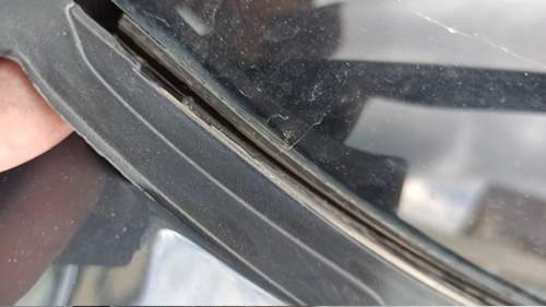

Bei mir läuft zwar nichts in den Innenraum (glücklicherweise), allerdings ist regelmäßig nach starkem Regen oder der Waschanlage der Windabweiser nass. Führt natürlich dazu, dass er anfängt zu gammeln wenn man ihn nicht trocknet. Die Abläufe sind frei. Jemand eine Idee?
@marcel151 der windabweiser darf natürlich nicht nass sein
Sicher das nichts rein kommt bei dir ? Da beim windabweiser ein Loch ist wo es auf den Himmeltropft

Ja, Himmel ist trocken. Das Auto war gerade erst bei der Inspektion, die sagten auch, dass alles OK sei.
Zwar läuft das Wasser raus, ich gehe aber davon aus, dass es nicht vernünftig rausläuft. Da VW ja anscheinend die Abläufe nicht richtig reinigt werde ich das mit den Stopfen/Klappen/Kappen wohl selbst machen. Kann mir vorstellen, dass die mich blöd anschauen wenn ich denen sage die sollen die Dinger abmachen.

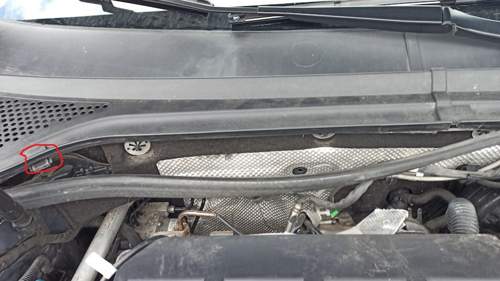

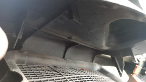

Sorry, dass ich nun nochmal nach der genauen Vorgehensweise frage, ich bin da eher vorsichtig und weiß, dass ich auch gerne was abbreche wenn ich einfach nur dran ziehe. Fangen wir auf der Beifahrerseite an. Wie komme ich am besten dran ohne die Abdeckung/Windlauf(?) komplett entfernen zu müssen? Einen Metallclip konnte ich an der Seite schon sehen (s. Bild). Wenn ich den abziehe lässt sich die Abdeckung einigermaßen hochnehmen, allerdings ist dadrunter ja noch eine Abdeckung, wie bekomme ich die denn weg? So sehe ich den Ablauf jedenfalls noch nicht.
Dann einmal zum Stopfen selber, wie ist der denn befestigt? Ich sehe auf den Bildern immer so eine Lasche, muss ich dadran ziehen oder wie bekomme ich die Stopfen ab?
Auf der Fahrerseite ist ja auch ein Clip auf der Abdeckung den man einfach abnehmen kann um die Abdeckung etwas hoch heben zu können, dadrunter sehe ich den Ablauf leider auch nicht weil es ziemlich eng ist.
J2zbbms2bkdhvunv
Die Abdeckung muss komplett ab
Das heißt scheibenwischer abbauen und dann geht sie ab
Kappen einfach abziehen fertig
Schon kann sich dort nichts mehr sammeln und Wasserstauen

Schau weiter oben meine Beiträge an. Da sind Bilder dabei.
Abziehen musst du nur die rote Kappe. Nicht an der Lasche anziehen.
Wie oben geschrieben Beifahrerseite kannst du einfach abziehen. Sieht man auf den Fotos.
Fahrerseite muss Scheibenwischer ab. Oder wie oben geschrieben mit Zange/Schraubenzieher einfach die rote Kappe abziehen.
