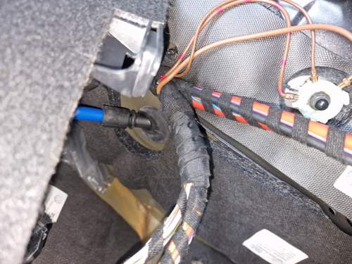

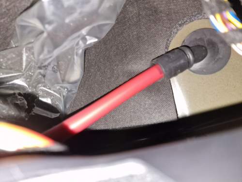

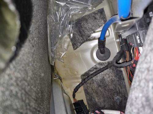

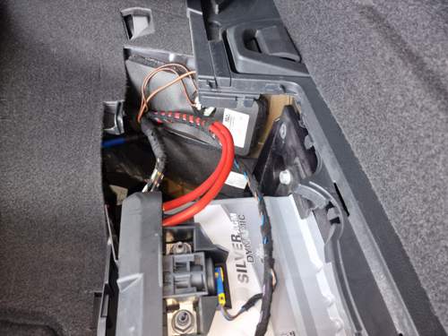

Falls jemand Wasser im Kofferraum hat es kann sein das die Ablaufschläuche raus sind und das Wasser direkt ins Kofferraum geht und nicht nach draußen. So war es bei mir. Die Batterieabdeckung runter und da sollte ein blauer Schlauch in das schwarze Ding was nach draußen geht sein, bei meinem war er raus. Auf andere Seite ist er rot. Von dort kann man die hinteren Abläufe auch bequem reinigen

Es ist beim Variant, Bitdi. Ich habe nur die Batterieabdeckung weg gemacht

Genau, der Schlauch geht hinten im Radkasten. Ich bin dahinter gekommen weil ich Wasser im Kofferraum hatte, und habe von unten im Radkasten ein Draht rein geschoben und gehört das es da irgendwo am Metal kommt. Dann habe ich dein Abdeckung abgenommen und gesehen das der Schlauch raus ist.
