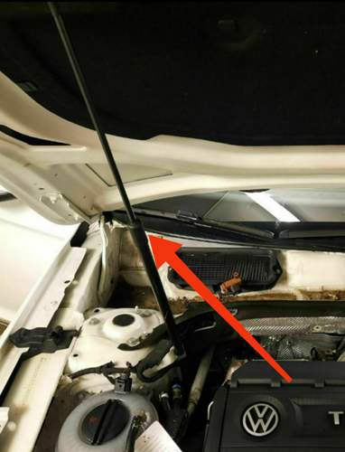

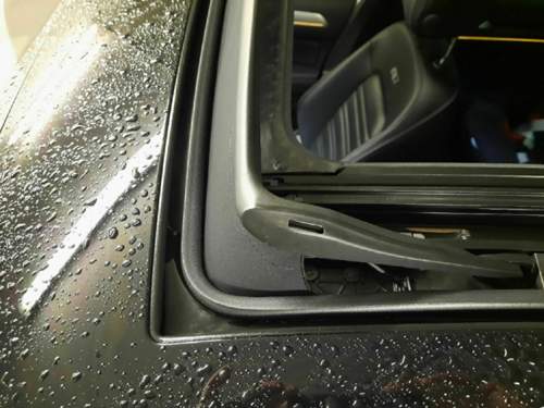

Weiß hier jemand wofür diese Orangenen Stopfen/klappen am ende des Ablaufschlauches des Panorama-Daches gedacht sind? Geräuschdämmung?
Ein Kollege hat nen Golf 7 GTD. Bei ihm stieg das Wassser in den Schläuchen nach oben bis der Himmel tropfte. VW hat festgestellt, dass diese Stopfen "angeklebt" waren. Also durch Siff/Schmutz. Kommt wohl öfters vor. Und das nach ca. Einem Jahr. VW hat dann alle stopfen entfernt. Bin nun am überlegen ob ich das vorsorglich auch machen soll...

keine schlechte Idee - wenn man wirklich dauerhaft Ärger damit hat, sollte es von VW ne Lösung geben das zu versiegeln und fertig. Heikel wäre eig. nur die Stelle, wo das Schienensystem läuft denn da dringt am meisten Wasser ein zum abfließen...
Melde mich nochmal zurück - der VW Händler den man mir hier empfohlen hat (Raum GP), hat super Arbeit geleistet - DANKE hier an das Forum bzw. an den Tippgeber.
Resumee: beide Abläufe vorne verstopft - nach Abziehen der Stopfen und mehreren Versuchen musste man mit Druckluft ran - dann kam alles raus. Auto wurde trockengelegt und seitdem passt es wieder. Kleine Ursache - große Wirkung. Es lohnt sich, die Abläufe mal regelmäßig zu testen und ggf. reinigen zu lassen.

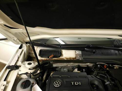

Hay,

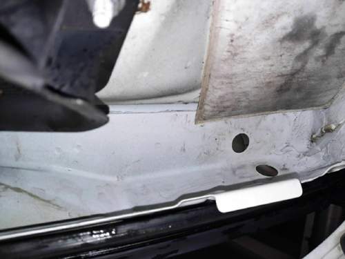

Also ich hab abdeckung wasserkasten ausgebaut und ich finde keine orange stopfen.
Ich fahre ein Limo.
Du unter der Scheibe. Guck mal von unten drunter

Nein,gibt's keine.Da war nur zwei schwarze Stopfen und das hab ich rein gedruckt (sollte nicht machen ,aber zu spät).Es war karosseriestopfen.Jetzt muss ich neues bestellen
