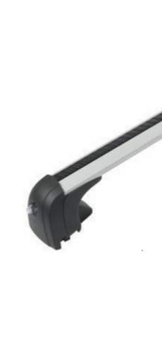

Hi, hab die gleichen Träger auch bestellt und sind heute angekommen. Ausgepackt und mal reingeschnuppert in die Montageanleitung. Was ich mich frage… werden diese Metallkrallen (wie man die auch nennen mag) einfach in den Türrahmen geklemmt ohne irgendwelchen Schutz für den Lack? Durch das Festziehen der Schraube wird doch die Kralle in den Rahmen und somit auch in den Lack hineingedrückt oder hab ich da einen Denkfehler? War der Annahme das die Krallen gummiert sind. Wäre super eine Hilfestellung diesbezüglich zu bekommen.

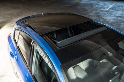

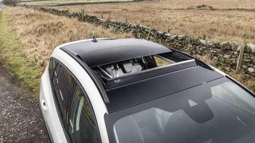

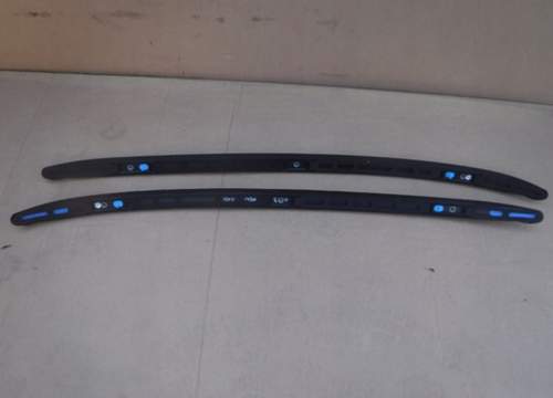

Wenn jemand Zweifel hatte, unten Fotos des Panoramadachs in der regulären und aktiven Version mit Reling. Bei der Version mit Geländer ist es möglich, Querträger mit einer Tragfähigkeit von 75 kg zu montieren. Wie Sie in der aktiven Version sehen können, ist das Öffnungsglas schmaler und dieser Bereich ist mit zusätzlichem Glas gefüllt. Die Geländer werden mit 3 Schrauben befestigt. Die Konstruktion des Daches ist die gleiche, daher sollte es mit den Menabo-Querträgern kein Problem geben. Es ist wichtig, dass das Dach beim Öffnen nicht an die Querträger stößt. Die Tragfähigkeit sollte die gleiche sein, obwohl Menabo sie auf 50 kg begrenzt.
