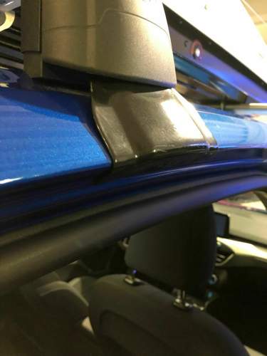

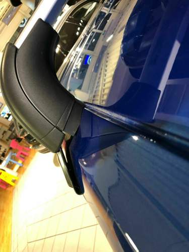

Ich habe ebenfalls den Verkäufer explizit nach der Kombination von Dachträger und Panodach gefragt. „Das ist kein Problem, das Dach ist außer dem Glas das Selbe“. Da stand auch direkt daneben ein Focus Schrägheck mit Dachbox. Wüsste jetzt erst mal nicht warum das mit Panodach nicht passen soll. Gibt halt en Bruch wenn man das Dach öffnet, aber das kann man ja sperren.
Ganz schön ärgerlich das Ganze! Fahre öfters mit Dachzelt oder Skibox auf dem Auto in Urlaub.
Mal sehen ob es denn wirklich nicht passt. Ich habe auf dem 1er auch Dachträger vom E46... das passt angeblich auch nicht.
Ich glaube ums passen geht es nicht. Bei den erhältlichen Grundträgern von Ford steht: nicht für Panoramadach. Wenn die Pano-Scheibe crasht wirds teuer und evtl. auch gefährlich. Denke die Garantie geht flöten und bei einem Unfall mit Fremdschaden (worst scenario) ist dann auch der Versicherungsschutz weg.
Hallo zusammen.
Das Problem bei der Limousine mit Pano-Dach liegt an der Form. Das Glasdach ist vorne etwas breiter als hinten genauso wie das Dach als solches. Zum Öffnen fährt das Dach nach hinten und die vorderen Ecken ragen etwas in den Bereich hinein, wo normalerweise die Dachreling ist. Beim Turnier ist das Glasdach eher rechteckig.
Ist mir bei einem Aussteller aufgefallen. Wusste der Verkäufer allerdings auch nicht.
