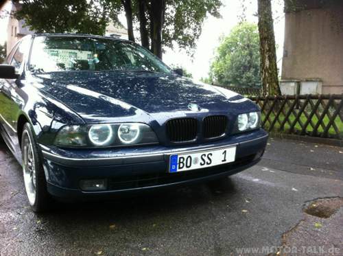

Was ich vll. im Sommer dann mache ist M-stange vo./hi., facelift Rückleuchten, die jetzigen Xenon frontscheiwerfer möchte ich aber behalten, bei den Scheinwerfern kommen (heuer) noch CCFL Ringe rein.

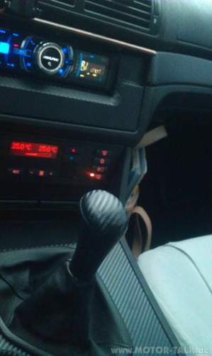

Innnenleisten sind/waren Nussbaum, jetzt habe ich die Leisten mit schwarze Carbonfolie überzogen,
außer Radioblende und Mittelkonsole.

1. Ist es schwer den Scheinwerfer zu zerlegen
2.Wie kann ich die Mittelkonsole, Radioblende(die blende die zum zu und aufmachen geht), Schaltknauf ausbauen.

1. Bei Xenons wär ich vorsichtig die zu zerlegen wegen der Hochspannung, damit hinterher auch alles wieder funktioniert
2. Erst Radio raus, dazu den Drehknopf abziehen und mit nem passenden Schraubenzieher die Schraube direkt dahinter ca. ne viertel Umdrehung nach links drehen (hat ne recht starke rückziehfeder) und dann am Radio ziehen. Am Kasettenschacht kann man ganz gut angreifen.
genaue Anleitungen gibts hier: http://bmw.bazzi.biz/tipstricks.htm

1. wenn ich den Scheinwerfer eh ausbaue dann besteh ja keine gefar wegen hochspannung oder?
2. Das wegen den Radio habe ich glaube ich falsch formuliert, also das Origiale Radio ist eh schon draußen, jetzt ist halt so eine komische Din Blende mit Carbonfolie überzogen mit Alpine Radio drinn, was ich meine ist diese kleine blende/leiste in der mitte die mann auf und zu machen kann

Zu deiner eigenen Sicherheit würde ich die Batterie abklemmen. Son Querschuss von nem Xenonscheinwerfer will ich ehrlich gesagt nicht abbekommen 😉

der schaltknauf ist nur gesteckt und wird nach obenhin abgezogen

bei den vfl scheinis wurden die streuscheiben nicht verklebt so wie bei den vom nfl. also klammern ringsrum loesen streuscheibe abnehmen und dann die ccfl ringe mit heisskleber am besten vor den streuglaesern einsetzen sonst laesst sich die streuscheiben schlecht wieder zusammenstecken und haengen auf halb acht, hab es hinter mir allerdings ohne xenon.

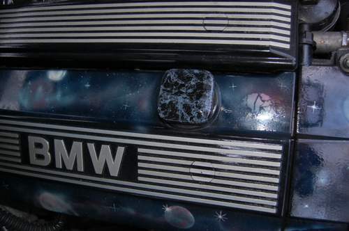

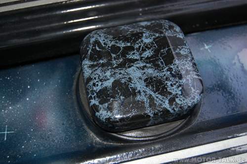

also ich lass alles mit wassertransferdruck in mamor machen, ist 1000 x besser wie diese bloede folie 😁

Fallen die CCFL´s hinter der streuscheibe nicht weniger auf, ist glaube ich auch einfacher zu kleben oder? Brauche ich da dann neue Scheinwerferdichtung, oder auf was muss ich da aufpassen, will nix kaputt machen😉
Wegen der Folie,ich wollte es mal ausprobieren wie das ausschaut, und es gefällt mir mit der Carbonfolie mehr als mit holz, naja geschmacksache🙂

bei mir sind die ccfl vor der streuscheibe nicht dahinter, denn dahinter bekommste den scheinwerfer nicht mehr richtig dicht.
scheinwerfer ausbauen, die klammern ringsrum loesen und die ganze streuscheibe abnehmen, dann die beiden runden streuglaeser herausnehmen und die ccfl ringe dort im rahmen verkleben, dann die beiden runden streuglaeser wieder einsetzen und aufpassen das du die kabel nicht einklemmst bzw beschaedigst. die dichtung sauber machen und auch die auflageflaeche (habe erstsauber gemacht und mit silikonspray nachgeputzt. dann wieder den scheinwerfer zusammenbauen und die kabel durch den scheinwerfer zur rueckseite ziehen. alles anklemmen und fertig ist das.....
eigentlich recht schnell gemacht. habe die schon im e36 bei meiner besseren haelfte auch schon so eingebaut, system ist eigentlich immer gleich.............

Ok alles klar soweit, heute werde ich den rest von innenraum folieren, Spiegelkappen muss ich noch schauen wie das glas rausgeht und auch mit folie überziehen, CCFL werde ich auch heute einbauen und vorne am Scheinwerfer die gelben blinker bischen schwarz tönen, seitenblinker, und gelbe blinker bei den Rückleuchten ebenfalls schwarz tönen.
