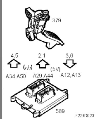

Die Gaspedal-Positionssensoren mit Doppelpotentiometer werden normalerweise mit stabilisierten 5 V direkt vom elektronischen MSTG gespeist .
Positionssensor mit zwei Bahnen mit zwei Spannungsteilerkreisen. Entsprechend der Änderung des vom Sensor gemessenen Gaspedalwinkels ändert sich der Widerstand des Sensors und damit die über ihn abfallende Spannung.
Die getrennten Spannungen werden zu Analog-Digital-Wandlern geführt,
wo mit den digitalen Ausgangswerten die Stellung des Gaspedals berechnet wird.
Die an den Teilerkreis gelieferte Spannung muss extrem stabil sein, da jede Änderung vom elektronischen Steuergerät fälschlich als eine Änderung der Gaspedalstellung interpretiert werden würde.
Um die Spannung stabil zu halten, wird die schwankende Batteriespannung in einen Reglerstromkreis A eingespeist. Der Reglerstromkreis hält seine Ausgangsspannung unabhängig von Lastwechseln am Spannungsteilerkreis und schwankender Batteriespannung konstant bei 5 V.
Doppelpotentiometer. Um das elektronische Steuergerät mit ungleichen und unabhängigen Signalen zur Störungserkennung zu versorgen sind Versorgungsspannung oder Widerstand von Primär- und Sekundärpotentiometer unterschiedlich.
MfG
Auszug Trionic 8
GASPEDALSTELLUNGSSENSOR (379)
Hauptaufgabe
Die Aufgabe des Positionssensors besteht darin, den Fahrerwunsch hinsichtlich der Gaspedalstellung in Anweisungen umzusetzen, die das Motorsteuergerät verstehen und verarbeiten kann. Dies wird direkt vom Gaspedal beeinflusst.
Typ
Der Positionssensor enthält zwei Potentiometer, die die Spannung an den Sensoreingängen des Steuermoduls basierend auf dem Wellenwinkel des Positionssensors variieren.
Der Positionssensor besteht aus einer Widerstandsbahn mit Schleifstücken. Die Schleifstücke sind auf der Welle des Positionssensors montiert und bewegen sich über die Widerstandsbahn in Abhängigkeit von den Bewegungen der Welle.
Um sicherzustellen, dass die Informationen des Positionssensors genau sind, gibt es zwei verschiedene Potentiometer.
Beide werden mit 5 V versorgt, aber das Signal zum Steuermodul ist an P1 immer doppelt so hoch wie an P2,
0-5 V an dem einen und 0-2,5 V an dem anderen. Dies stellt sowohl die Funktion als auch die Diagnose des Positionssensors sicher.
Im Leerlauf beträgt die Spannung an den Steuergeräte-Eingängen 1,1 V bzw. 0,55 V.
Abb. 254: Identifizierung des Gaspedalstellungssensors
PINS BESCHREIBUNG
Pin-Nr. Signaltyp Beschreibung
1 Stromversorgung, 5 V Verbunden mit ECM-Pin 44(A).
2 Stromversorgung, 5 V Verbunden mit ECM-Pin 29(A).
3 Signal, P1 Verbunden mit ECM-Pin 12(A).
4 Boden Verbunden mit ECM-Pin 34(A).
5 Boden Verbunden mit ECM-Pin 50(A).
6 Signal, P2 Verbunden mit ECM-Pin 13(A).
Pedalanforderung
Die Pedalpositionssensoren bestehen aus zwei Potentiometern, die von den Steuermodul-Pins 29 (A) und 44 (A) mit 5 V versorgt werden. Die Sensoren werden von den Steuermodul-Pins 34 (A) und 50 (A) geerdet.
Die Spannung vom Sensor 1 wird an den Steuergeräte-Pin 12(A) angeschlossen und steigt beim Treten des Pedals um ca. 0,5-4,5 V an.
Die Spannung vom Sensor 2 wird an den Steuergeräte-Pin 13(A) angeschlossen und steigt beim Treten des Pedals um ca. 0,3-2 V an.
Der Wert von Sensor 1 wird vom Steuergerät als Indikator für den Drehmomentwunsch des Fahrers verwendet. Der Wert wird in die gewünschte Luftmasse bzw. den gewünschten Luftverbrauch umgerechnet und stellt das wichtigste Eingangssignal für die Luftmassenregelung dar.
Mit dem Wert von Potentiometer 2 wird Potentiometer 1 geprüft. Stimmen die Werte nicht überein, wird ein Fehlercode generiert und der Pedalwertgeber geht in den Notlauf.
Beim vollständigen Loslassen des Pedals adaptiert das Steuergerät die Spannung von Sensor 1. Bei vollständigem Loslassen des Gaspedals ist die angeforderte Luftmasse/der angeforderte Luftverbrauch = 0 und wenn auch die Fahrzeuggeschwindigkeit = 0 ist, wird die Leerlaufregelung aktiviert.

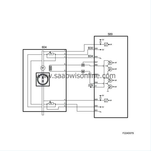

Drosselklappenstellglied (604), T8
DROSSELKLAPPENSTELLANTRIEB (604)
Hauptaufgabe
Die Luftmassenregelung fordert eine bestimmte Luftmasse/Verbrennung an. Die Drosselklappensteuerung wandelt diesen Wert in einen angeforderten Wert für den Drosselklappenstellungssensor 1 um und vergleicht diesen mit dem tatsächlichen Wert für den Sensor. Die Differenz erzeugt eine PWM des Drosselklappenmotors mit einer Polarität, die die Drosselklappe dreht, bis der tatsächliche Wert dem angeforderten entspricht.
Wenn die insgesamt erforderliche Luftmasse/Verbrennung für das System berechnet wurde, wird diese zunächst über die Drosselklappe und anschließend, falls erforderlich, über die Turbosteuerung umgesetzt.
Die angeforderte Luftmasse/Verbrennung wird anhand der Luftdichte vor der Drosselklappe korrigiert. Dünnere Luft erfordert einen größeren Drosselklappenwinkel, um die gleiche Luftmasse/Verbrennung zu erhalten. Die Dichte wird anhand des Ladedrucks und der Temperatur der Ansaugluft berechnet.
Der Wert wird dann in die erforderliche Spannung für den Drosselklappenpositionssensor 1 umgewandelt.
Der Drosselklappenmotor dreht die Drosselklappe, sodass die tatsächliche Sensorspannung der erforderlichen Spannung entspricht.
Anschließend prüft das Steuergerät, ob die tatsächliche Luftmasse/Verbrennung mit der Anforderung übereinstimmt. Bei Bedarf wird die Drosselklappenstellung feinjustiert.
mit freundlicher Genehmigung von SAAB-SCANIA OF AMERICA, INC.
Die Drosselklappe wird durch einen bürstenlosen Drosselklappenmotor gedreht, der mit 600 Hz PWM von den Steuermodulpins 64(B), 47(B), 46(B) und 63(B) gespeist wird.
Das Steuermodul kann den Gashebel in beide Richtungen drehen, indem es die Polarität des Motors umkehrt. Das PWM-Verhältnis erhöht sich, wenn sich der Gashebel weiter vom gewünschten Wert entfernt.
Zwei Drosselklappensteuerungssensoren sind mit der Drosselklappenspindel verbunden. Die Sensoren bestehen aus Potentiometern, die vom Steuermodulstift 30(B) für Sensor 1 und 31(B) für Sensor 2 mit 5 V versorgt werden. Sie werden über die Steuermodulstifte 34(B) und 35(B) geerdet.
Die Spannung vom Sensor 1 wird an den Pin 28(B) des Steuermoduls angeschlossen und steigt mit der Drosselklappenstellung.
Die Spannung von Sensor 2 wird an Pin 25 (B) des Steuergeräts angeschlossen und nimmt mit der Drosselklappenstellung ab.
Die Summe der beiden Sensorspannungen beträgt
immer ca. 5 V.
Die Spannung von Sensor 1 wird vom Steuergerät als Wert für die tatsächliche Drosselklappenstellung verwendet.
Bei einem schwerwiegenden Fehler in der Drosselklappensteuerung wird diese abgeschaltet und das Steuergerät geht in den Notlaufbetrieb.
MfG

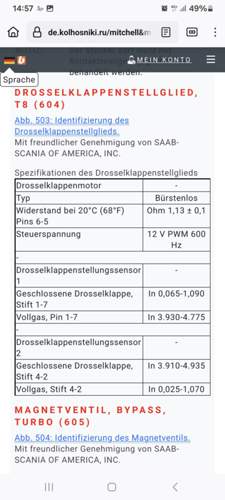

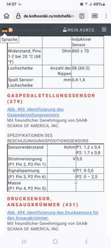

Dank dir für die Infos.
Mir fehlen leider immernoch die Sollwerte für die Lernwerte der Drosselklappe.
Kannst du mir vielleicht einen Link schicken zu der Seite von der du die Infos.in Deutsch hast?
Gerne per PN.

Bild 2 vorher sind die Kontrollwerte der EDK.
Bild 1 Gaspedal.
MfG
