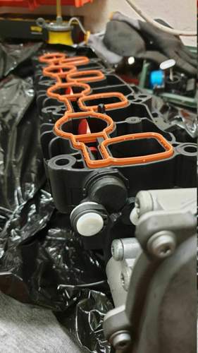

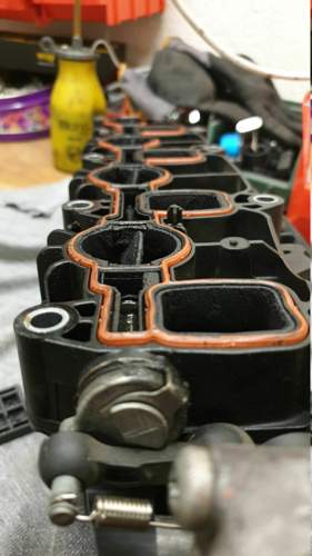

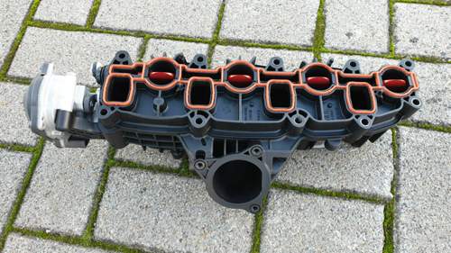

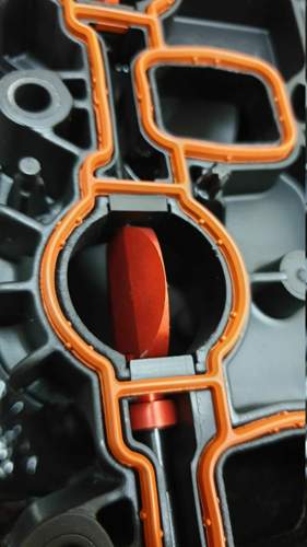

Wen es noch interessiert: Hier ein paar Fotos zum Vergleich. Man erkennt an der alten Brücke wie die Klappen über ihren Nullpunkt hinaus gehen. Dieses Problem soll wohl der Alu Anschlag ausmerzen. Tut es bei mir aber nicht, trotz Anschlag keine veränderte Klappenstellung (hier nicht mit Anschlag fotografiert, müsst ihr mir glauben)
Die generalüberholte Brücke spricht für sich denke ich... Einbau leider erst morgen, UPS kam diesmal sehr spät. Dann berichte ich auch ob ich die Kiste komplett aufgebe, oder es geklappt hat 🙂
