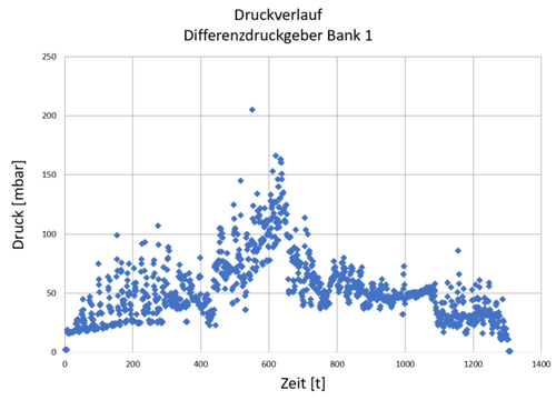

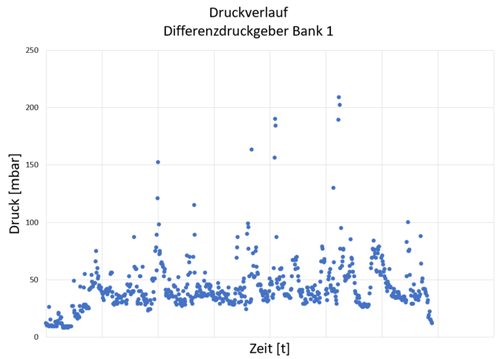

Ich habe gestern über zwei längere Fahrten mal den Differenzdruck am DPF Bank 1 aufgezeichnet. Der Differenzdruck lag für die Fahrt1 (Autobahn) im Mittel bei ca. 50 mbar und im Laufe der Fahrt2 (Landstraße) bei ca. 40 mbar. Im Laufe der ersten Fahrt hat der DPF regeneriert. Man sieht über beide Fahrten ausgeprägte peaks von bis über 200 mbar.
Hat jemand vielleicht schon mal den Differenzdruck (Rohwert) aufgezeichnet und kann mir den Log als Referenz anhängen? Können kurzzeitige peaks bzw. ein defekter Sensor den Fehler P200200 auslösen?
Fahrt1
Fahrt2

ich hatte vergleichbare Werte beim Differenzdruck und auch kein Kühlwasserverlust. Dennoch war der AGR-Kühler zugesetzt (siehe mein Beitrag auf S. 2 vom 22. Mai 2024). Anhand der Werte wird dir das vermutlich keiner sagen können. Erst wenn man am AGR-Kühler dran ist, kann man feststellen ob das wirklich der Grund für die Fehlermeldung ist.
Wirklich sagen kann dir keiner was von den Werten her.
Meist sottet sich der AGR Kühler mit dem DPF zu wenn die Ad Blue Einspritzdüse verkokt ist.
So war das bei mir auch gewesen...erst nach dem Ausbau des DPF kann man mit Gewissheit zum AGR Kühler schauen und dann sieht man was los ist.
Deswegen immer bei DPF Reinigung auch den AGR Kühler anschauen/reinigen und ganz wichtig: Auch die Ad Blue Einspritzdüse reinigen!
Sonst beginnt der Spaß gleich wieder birn vorn🙂

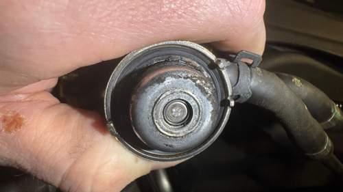

Moin, ich gehe auch davon aus, dass das Fehlerbild auf die gleiche Fehlerursache (Ablagerungen am AGR-Kühler) deutet. Nichtsdestotrotz habe ich am Wochenende mal die AdBlue-Düse ausgebaut und per VCDS eine Dosiermengenprüfung durchgeführt. Ich habe ehrlich gesagt damit gerechnet, dass die Düse deutlich stärker verdreckt ist (Harnstoff-Kristalle, Ruß/Asche). Auch der Bereich hinterm DPF, wo die Menge dosiert wird, ist relativ sauber. Wie der AGR-Kühler aussieht, könnte man ggf. nochmal mit einem Endoskop prüfen.
Stutzig gemacht hat mich allerdings, dass der Einspritzdruck an der Adblue-Düse relativ niedrig ist und lediglich zwei kleine Sprühstrahlen aus der Düse austreten (Bild). Nicht etwa ein sauberer Sprühnebel, wie ich ihn erwartet habe.
Dosierer nach Ausbau
Dosierer nach Reinigung

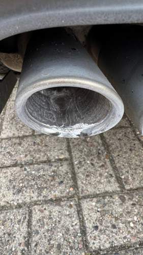

Ablagerungen Endrohr
Klingt erstmal gut...aber genau aufgrund der geringen Sprühkrafz der Düse läuft das Ad Blue in den DPF und da auch dann durch bis zum AGR Kühler.
Der Mix mit dem Abgas macht dann den Rest und beides ist zu🙁
Aber mit dem Endoskop kommst du nicht zum AGR Kühler, da der DPF davor sitzt!
