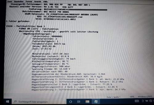

Da ich ebenfalls einen B9 BJ17 (2,0 TDI DETA) fahre mit aktuell 118.000km sowie seit etwas längerem immer wieder die Fehlermeldung (VCDS 19226 Partikelfilter Bank 1 / P2002 00 237) im DPF sowie einer leuchtenden MKL bekomme, habe ich letzte Woche mal über VCDS eine Zwangsregenerierung im Stand gestartet unter Beobachtung der relevanten MWB (wie oben schon beschrieben). Dabei ist mir der gemessene Wert etwas unplausibel erschienen, da er sich im Laufe der Regeneration in den negativen Bereich verschoben hat...
Die Thematik ist ebenfalls in mehreren Foren (u.a. auch hier) schon erwähnt worden und wahrscheinlich auf einen Defekt der Differenzdrucksensoren zurückzuführen. Diese habe ich am WE beide getauscht und hoffe nun, das ich zukünftig keine Fehlermeldung mehr erhalte.

Also Fehlercode ist P2002. Partikelfilter bank 1 Wirkungsgrad.

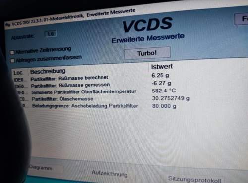

ich habe auch einen B9 2.0 tdi 190PS DETA Motor, Bj2/19 und 87000km. Es ging vor 3 Woche die Motorkontrollleucht an. Im Fehlerspeicher war der Fehler P 2002 00 eingetragen. In der Erweiterten Messwerten wurden die Werte
Partikelfilter Russmasse berechnet 6.25g und Partikelfilter Russmasse gemessen -6.27g angezeigt. Wie kann beim gemessenen Wert ein minus stehen?
Für eine Rückmeldung wäre ich dankbar.
Viele Grüße

Hi @Marokkaner
Vermutlich ist bei deinem B9 einer der beiden Differenzdrucksensoren defekt oder gibt falsche Werte aus. Diese sind auch Verschleißteile!
Die Messung der Rußmasse erfolgt über die Differenzdrucksensoren.
Da am besten gleich beide Differenzdrucksensoren austauschen. Diese sind gut zugänglich und in ~30 min. selbst gewechselt.
Unter Grundeinstellungen kann man dann einen der Differenzdrucksensoren, im MSG mit VCDS anlernen.
