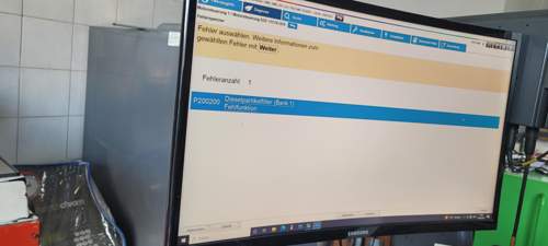

bei mir ist die MKL angegangen, das Auslesegerät spuckt mir den Fehler P200200 Dieselpartikelfilter (Bank 1) raus.

DPF-Füllgrad auslesen (lassen), oder über die entspr. App überwachen, dass ein Regen.-lauf auch mal durchläuft.
Die fachlich versierteren KollegINNen hier im Forum werden fragen nach:
Fahrzeugalter, Laufleistung, Fahrprofil (viel Kurzstrecke?), Kraftstoff u.ä.
Der 2.0 TDI ist aus 04.2018. Es ist 108 TKm gelaufen. Es ist eher kein Kurzstecken Fahrzeug. Ich arbeite 60 km entfernt. Seit Corona arbeite ich sehr viel im HO. Zuhause fahre ich lieber Fahrrad.

Hi, leider ist heute auf Heimweg die MKL wieder gelb aufgeleuchtet. Leider habe ich (noch) kein OBD, aber ich gehe davon aus: es ist wieder das gleiche. :-( Es hat also 4 Tage und fast 700 km gehalten,
