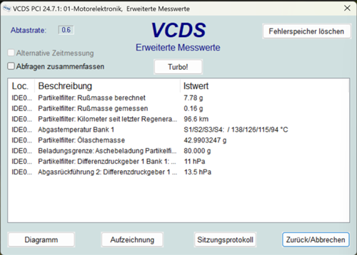

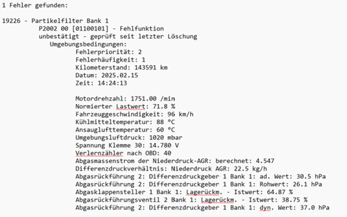

mein A4 2.0 TDI hat ebenfalls den Fehlercode P200200 im Fehlerspeicher. Kühlwasserlust kann ich nicht wirklich erkennen, auch keine Fehler im Zusammenhang mit Adblue. Der Fehler tritt immer wieder auf und es werden auch DPF-Regenerationen erfolgreich und automatisch durchgeführt.
Ich lese hier sowohl von Ablagerungen durch Adblue und von Undichtigkeiten mit Kühlwasserverlust. Setzt man den Fehler zurück, hört man ein Klopfen im Bereich des Motors (evtl. Stellglied o.ä.).
Außerdem finde ich die Ansauglufttemperatur (Bild) unplausibel hoch.
Kann ich trotzdem sicher sein, dass der Fehlercode durch einen defekten AGR-Kühler hervorgerufen wird?

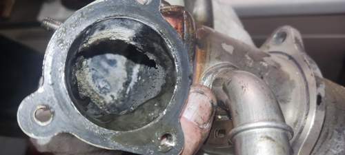

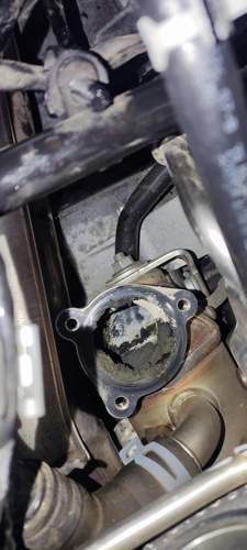

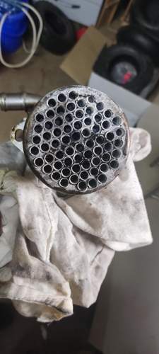

Ja ich hatte auch Kühlwasserverlust ,11 Std habe ich gebraucht allerdings jetzt werde ich nicht mehr so lange brauchen .ca in 5-6 Std kann man das auch erledigen.bilder folgen....
