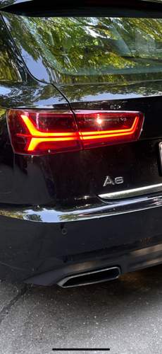

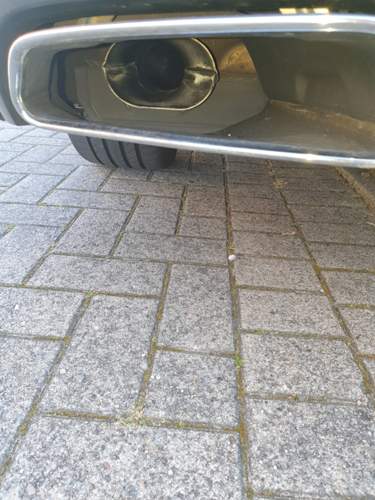

So, ich werde dann den AGR Kühler tauschen lassen. Bin mir aber wegen dem Dieselpartikelfilter nicht ganz sicher, ob das alles bei mir noch in Ordnung ist. Also optisch sind meine Auspuffendrohre in der Stoßstange blank, aber wenn ich in den Auspuff reingreiffe, ist meine Hand ein bisschen schwarz. Ich finde auch, dass er in letzter Zeit häufiger regenariert, ob das an meinem aktuellen Streckenprofil liegt oder doch schon ein Schaden am DPF vorliegt, kann natürlich so nicht sagen.
Ob das jetzt eine Mischung aus Dreck und Ruß oder nur Ruß ist, kann ich sogenau gar nicht sagen. Aber es heisst ja immer, das beim Euro 6 Diesel, der Auspuff komplett sauber sein soll und das seh ich bei mir jetzt nicht ganz so, von aussen ja, aber nicht von innen. Ich habe mal 2 Bilder mit angehangen, ich hoffe man kann darauf was erkennen oder jemand von Euch kann mir sagen, ob das beim 2.0 TDI, so normal aussieht, wie es bei mir der Fall ist.
Sollte mein DPF doch einen kleinen Schaden schon haben, würde der reine AGR Kühler Austausch ja sowieso nicht ausreichen zwecks des Fehlers und die neue Abgasuntersuchung mit Partikel Zählung, würde ich dann höchstwahrscheinlich auch nicht bestehen, im Oktober würde der TÜV anstehen.
Ich werde jetzt in der Werkstatt eine Abgasuntersuchung durchführen lassen, wenn ich die bestehen sollte, gehe ich davon aus, dass mein DPF noch intakt ist und ich nur den AGR Kühler tauschen muss. Muss der DPF auch ausgetauscht werden, müsste ich sowieso erstmal gucken, was ich dann mache, aufgrund der hohen Kosten, die dann auf mich zukommen würden.

Auspuffblende
Bin auch im Oktober mit der HU dran und kann dann gerne nochmal berichten.
Denke irgendwas wird schon im Auspuff landen nach tausenden von Km. EU6 war ja nie ganz partikelfrei. Es kommen hinten feinste und extrem gesundheitsbedenkliche Partikel raus. Ohne Partikelfilter war der Feinstaub grober und mehr. Ich schau die Tage mal bei mir nach, wie das im Endrohr ausssieht und gebe dir Bescheid.
Dein Auspuff sieht meiner Meinung nach normal aus, so sah meiner aus.
@Koch09: Ja da sieht mein Auspuff noch gut aus gegen. Wieviel Kilometer hatte Deiner gelaufen damals, wo Du den P200200 Fehler hattest?
Also sehen die Auspuffblenden richtig schwarz aus, wenn man den Fehler hat und auch DPF defekt ist. Dann sollte nur der AGR Kühler Tausch hoffentlich zielführend bei mir sein.
Die Abgasuntersuchung werde ich zur Sicherheit trotzdem machen, bei den Problemen, die man so liest mit der neuen Messung, will ich lieber auf Nummer sicher gehen vorher.
