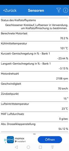

Fakt ist dass die Kiste zu fett läuft, guckt euch die Trims und Lambdawert an.
Dadurch scheiden die üblichen Verdächtigen wie Tankentlüftung etc. aus, er versucht ja schon abzumagern.

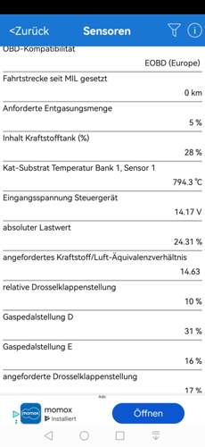

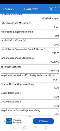

Danke für Eure Antworten. Zum Auto:
Die Injektoren wurden erst kürzlich getauscht nachdem die alten 240.000 km gelaufen waren.
Ventile / Stössel wurden noch nicht kontrolliert.
Der P0170 kommt nur im Gasbterieb
Der Fehler mit dem Lambda Sonde / Heizung auch im Benzinbetrieb.
Als die ASU gemacht wurde fuhr die Kiste auf Gas und war nicht wirklich warm gefahren. Maximal 8km Fahrt.
Ich nehme an dass die Gasanlage nicht optimal eingestellt ist. Der Verdampfer war undicht und ich habe ihn getauscht. Ich kann mir vorstellen dass die Gasanlage neu kalibriert werden sollte. Einen Leistungsverlust bzw. verminderte Reichweite im Gasbetrieb konnte ich aber nicht feststellen. Einen Umrüster in meiner Nähe gibt es schon seit Jahren nicht mehr.
Ich würde gerne das Problem mit der Lambdasonde lösen und die ASU dann mit warm gefahrenem Motor im Benzinbetrieb versuchen. Das Schlachtroß möchte ich gerne noch bis 300.000 km fahren aber nicht mehr viel Geld investieren. Der Wagen hat mir zuverlässig Dienste geleistet ist ob der Alters un der Laufleistung aber nicht mehr viel wert.
