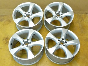

Guten Morgen,
jetzt kommt das bekannte Einpresstiefen Thema.
Mir gefallen die MICHELANGELO II PL Felgen von OZ sehr, sehr gut. Jetzt sehe ich aber gerade, dass es nur Einpresstiefen gibt, die alles sind aber nicht ET 43.
Es gibt für 5x112 ... die ET 50 ... die ET 36 ... und die ET 32 ...
Was tun sprach Zeus?
Gibt es Möglichkeiten mit Adaptern zu arbeiten?
Erfahrungen diesbezüglich?
Herzliche Grüße
Danny

Diese würden mir auch gefallen:
AMG Triplespeichen-Alufelgen 19 Zoll mit ET 43 ... gewichtsoptimiert ...

tolles Fundstück ... mit hohem Mehrwert ... Top Tipp:
Online-Teile.com
Artikelnummer von MB eingeben und er zeigt bei den Felgen das Gewicht an 😁
So kann man das Gewicht seiner original MB oder AMG Felgen ermitteln.
und siehe da ... meine AMG Wunschfelgen (14,35kg) wiegen fast 1 Kg mehr als die momentanen MB Felgen (13,39kg) 🙁
