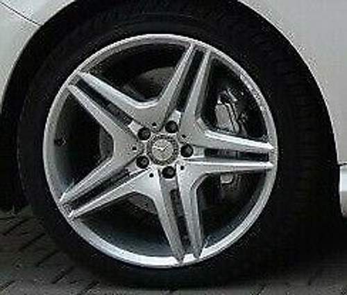

weiß jemand, wie die Felge im Anhang heißt? Ist das eine original AMG Felge? Für den C216 wurde sie meines Wissens nicht als Ausstattungsoption angeboten. Aber von welchem Modell stammt sie?
Passt sie regulär auf den C216? Also ohne Spurplatten, Lochkreisadapter oder gar Bördeln etc.

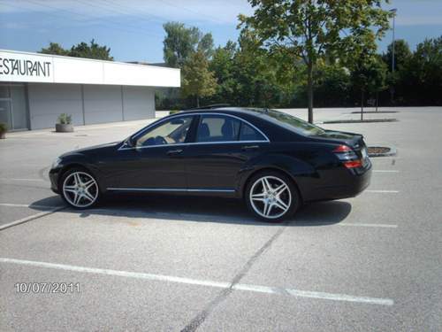

Diese Felge gab es auf jeden Fall bei der C-Klasse, Baureihe W204. Bei anderen Baureihen weiß ich es nicht, aber bei der E-Klasse/ W212 zumindest nicht.
Die sehen so aus, wie die, welche ich auf meinem W221 drauf habe (siehe Foto)
Sollten somit auch ohne weitere Anforderungen auf den C216 passen (siehe Liste)

AMG-Felgen
Schau doch einfach mal auf die Innenseite. Dort sollte eine A-Teilenummer sein.
Falls die Felge noch bei einem Verkäufer ist: Frage nach einem Foto der Innenseite wo die Nummer erkennbar ist.
Fängt sie mit A216 an, sollte sie für die BR 221/216 sein und man muss ggf noch Einschränkungen / Auflagen prüfen.
Steht alles in den MB Listen "zulässige Rad- Reifenkombinationen" (siehe Postings weiter oben)
Es ist nicht meine Felge, ich möchte nur wissen, wie sie heißt. Nachschauen geht also nicht. Aber in der Liste von Robert ist sie drin! Robert, Du hast A2214016*02, oder? Die A2214013*02 schaut ja ähnlich aus.
Noch eine andere Frage: Ich habe gesehen, dass es manchmal das gleiche Felgendesign in verschiedenen Größen gibt. Beispielsweise A4634013002 (20" mit Lochkreis 5x130) vs. A1644015502 (21" mit Lochkreis 5x112). Ist das bei diesen Felgen auch so? Wenn es sie im W204 gab, dann doch sicher nicht in 20".
Ich frage, weil ich wenig Lust auf 20" habe (19" reichen).

Du kannst (legal) nur die nehmen, deren A-Teilenummer gemäß der Liste passen. Das Design gibt es für verschiedene Baureihen und mit verschiedenen Abmessungen und Traglasten, aber das hilft Dir nicht - elgal welche Abmessungen diese dann haben, weil wenn die Nummer nicht stimmt Du eine Einzelabnahme machen müsstest. Dazu rückt MB aber nicht die Festigkeitsgutachten usw heraus.
