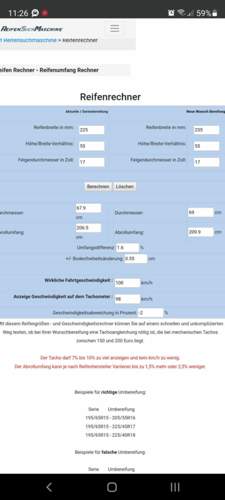

Ich kenn mich mit Reifen / Felgen leider überhaupt nicht aus.
Ich bräuchte Winterreifen/-Felgen für meine neue "Berta" und habe welche von dem W221 gefunden.
Sind diese Daten alle im Toleranzbereich?
18 Antworten
@Ruhrpotter_GE wichtiger als der Abrollumfang, in diesem Fall noch in der Toleranz, ist die Einpresstiefe der Felgen. Außerdem brauchst du dafür eine Eintragung vom TÜV, weil diese Dimensionen von MB für den W220 nicht pauschal freigegeben sind.
Siehe hier
https://www.mercedes-benz.de/.../...tachment.S_Klasse_Typ_220_0807.pdf
Danke für die Info.
ET ist 46 genau wie bei den original W220 Felgen
Ich dachte dass der Tacho nicht weniger anzeigen darf als man fährt? Das wäre hier ja der Fall und damit wäre das nicht zulässig.
Ist ja auch rot markiert und im zweiten Bild unten steht es auch nochmal.
Diese Reifendimensionen ( 255/35/20) ist ebenfalls im Fahrzeugschein eingetragen.
Hier zeigt das Tacho aber auch weniger an?!?
@Ruhrpotter_GE Beim W220 sind 20“ Felgen im Fahrzeugschein eingetragen??? Kaum zu glauben. Da kommt es sehr genau drauf an, was da wirklich drin steht und mit welchen Felgen? Der Reifenrechner ist eine österreichische Website. Vielleicht darf in D eine 1%-ige neg. Abweichung sein?
Mein letzter Stand ist, daß der Tacho in Deutschland maximal 10% +4km/h mehr anzeigen darf als die tatsächlich gefahrene Geschwindigkeit. Eine negative Abweichung ist nicht zulässig. Evtl. kann man den Tacho an diese Reifengröße anpassen. Wenn nicht wird kein seriöser TÜVer diese Reifen in Deutschland auf dem Kahn eintragen.
Wenn die Felgen keine ABE für den Wagen haben, wird's sowieso eine Einzelabnahme von Fahrwerk/Felge/Reifen-Kombination. Heißt ein TÜVer (der sowas begutachten darf, das dürfen soweit ich weiß nicht alle) muß die Zulässigkeit bescheinigen und das ist bei dem schweren Kahn, der 250..280 auf der Autobahn läuft, auch dringendst zu empfehlen. Die Kräfte, die da in Kurven oder beim starken Bremsen an der Vorderachse entstehen, sollte man nicht unterschätzen.
