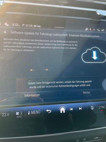

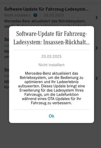

Hallo Zusammen,
OTA-Update wird nach Fahrtende nicht installiert.
Daten haben sich bereits selbstständig heruntergeladen, aber die Installtion kann bei vollen wie auch bei einem entladenden Akku nicht installiert werden. Habt ihr hier auch Schwierigkeiten?

Also Leute. Ich habe das Servicecenter kontaktiert und mir wurde folgendes mitgeteilt:
Nach Rücksprache mit der Werkstatt gibt es zwei Möglichkeiten, weshalb das Update noch nicht funktioniert hat.
Als erstes muss die Fahrzeugbatterie (nicht die Hybrid-Batterie) bei einer längeren Benzin-Fahrt mal vollgeladen werden.
Als zweites wäre zu prüfen, wo das Fahrzeug steht. Carport oder Tiefgarage können das Online-Update natürlich auch hinter sich lassen.
Heute habe ich eine kurze Fahrt (400 km) gemacht. Danach lief alles reibungslos. Das Auto forderte ein Update an. Nach mehreren Anweisungen auf dem Display wurde das System aktualisiert.
