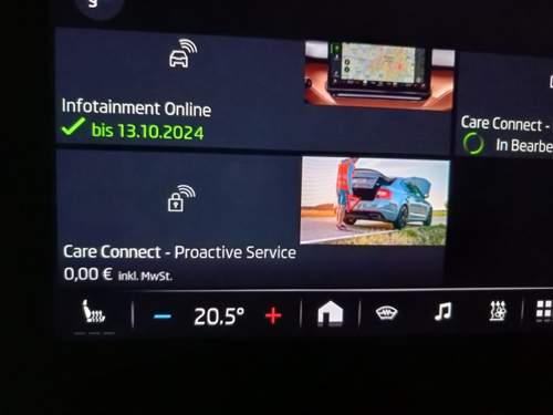

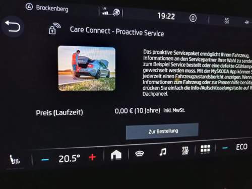

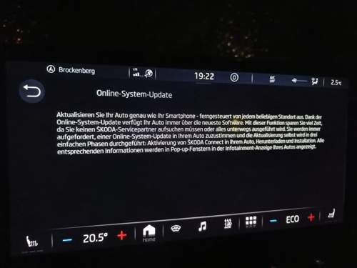

Zum Thema Email.
Ich habe mir das Menü angeguckt und was es im neuen "Shop" gibt. Da hatte ich folgendes gefunden(siehe Foto).
Nachdem ich das gebucht habe, habe ich zumindest eine Email bekommen zur Bestätigung meiner Bestellung und anschließend als der Dienst Aktiviert wurde.
Da es dort wohl eine Wiederruf Frist gibt, vermute ich, kommen wenn dann frühstens nach dieser Frist die ersten system Updates.
