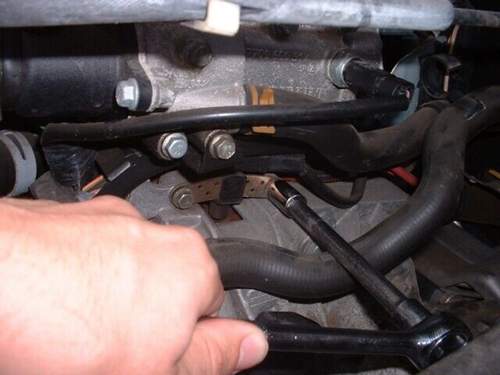

Kann mir bitte jemand sagen wo ich den Ot geber finde beim clio 2 1,9 Diesel mfg

Beim Benziner nutzt er eine Einkerbung an der Schwungscheibe
Das wird beim Diesel nicht anders sein.
Wenn es Probleme gibt, startet der Motor in der Regel nicht. Der Fehler ist aber ein unsicherer Kontakt im Stecker. Mit etwas Spiritus und mehrmals ab - und aufstecken ist das Problem gelöst.
schrauber
Ist der Ot geber an der gleichen Stelle wie beim Benziner?
@ChicagoFire schrieb am 20. September 2017 um 07:56:29 Uhr:
Ich vermute es. Das ist, wenn man vor d em Wagen steht, an der rechten Seite des Motors.
Am Übergang zum Getriebe, oben.
'Der Stecker ist, etwas versteckt, unter einem Kühlwasserschlauch.
schrauber
Hier sitzt der, siehe Foto
Ot-geber
