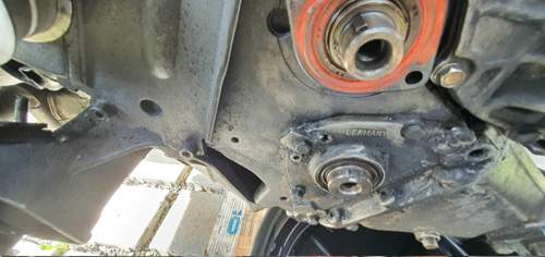

- Aus Panik, dass ich genau das geschafft habe, habe ich den OT nochmals kontrolliert. NW mit Lineal sollte ja mit DER Markierung am Getriebe passen. Die Markierung bereitet mir jetzt etwas Sorgen. Als der Zylinderkopf unten war, habe ich durch manuelle Sichtprüfung mal geguckt, was die Markierung sein müsste und mich auf Bild 1 festgelegt. Falls das überhaupt eine Kerbe ist, weil sich das extrem schwer erkennen lässt. Damals ist mir schon der Bolzen im Bild 2 aufgefallen. Frage: Ist der Bolzen jetzt DIE Markierung, auf der man einstellt bzw einstellen sollte?

Wie auch immer, wollte jetzt den Wellendichtring der KW wechseln und dafür die Abdeckung abnehmen aber die bekomm ich nicht so leicht ab wie gedacht. Also die Schrauben von der Ölwann sind auch schon ab. Hängt das jetzt nur oder ist das noch irgendwie anders gesichert? Und wenn ich das richtig sehe läuft die Dichtung der Ölwanne auch da lang. Kann ich das Teil überhaupt abnehmen ohne dass die Dichtung undicht wird?

Der Lagerdeckel muss nicht unbedingt ab um den Wellendichtring zu wechseln, aber da du ja jetzt schon dran bist, würde ich ihn abnehmen. Dahinter gehört noch eine Papierdichtung und wenn du die Ölwanne abnimmt, würde ich dort auch ne neue Dichtung nehmen. Wenn alle Schrauben raus sind lässt sich der Deckel abnehmen. Eventuell klebt er etwas fest.

Okay, danke. Hab jetzt fast alle Schrauben der Wanne los bekommen. Nur die hinten am Getriebe sind ja mega ätzend. Da brauch ich erst mal nen langen Schlüssel, sonst sind die Schrauben gleich rund.

Den Deckel hab ich trotzdem nich abbekommen..Da sind ja so Nasen dran, da kann man ja ganz leicht hebeln, aber unten an der Wanne scheint der ziemlich fest zu sein. Ist das Abnehmen der Wanne eigentlich ne Mordssauerei? Werde sicher was drunter legen, aber so viel Öl sollte hoffentlich nicht noch rausschwappen...

Okay, gibts eine Lösung wenn die drei Schrauben beim Getriebe unlösbar sind? Gehen trotz Spezialbehamdlung nicht runter...
Welche Schrauben meinst du denn? Die M6er oder die M12er?
Und was war die Spezialbehandlung?
Ich meine die M6er von der Wanne. Spezialbehandlung ist W48 ohne Ende. Die sind jetzt dann mal rund. Keine Ahnung ob ich da mit ner Ausdrehernuss mit Schlagschrauber rankomme.
