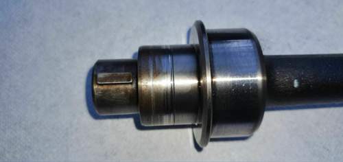

- Ich habe mir die Zwischenwelle jetzt dann mal genauer angesehen, siehe Foto. Wie auch bei der Kurbelwelle ist definitiv eine Rille zu sehen, allerdings wage ich es zu bezweifeln, dass das durch den Wellendichtring kommt. Sieht mir nach "das muss so sein" aus. Was ich immer nicht weiß ist, ob die jetzt als eingelaufen gilt oder ob das soweit normal ist. Kann das wer abschätzen? Der Wellendichtring sollte aber nicht in der Rille laufen, oder? Das wäre ja ein Gefummel ohne Ende, zumal ich die ja unterschiedlich tief in die Aufnahmen einschlagen kann.

Schon öfters gesehen, daß solche Rille vom Simmering in die Auflagefläche der Wellen reingefäst wurde. Aber erst jenseits der ~ 300.000. Bei großen Motoren, z.B. Bussen, die über 1 Mio Km laufen, reibt der Simmering nicht direkt auf der Welle, sondern auf einer Hülse, die aufgeschrumpft, und leicht zu wechseln ist.
Normalerweise sind Simmeringe stramm drinn, so daß man die mit geeigneter Hülse mit dem Hämmerchen reinschlagen muß. Sollen sich ja nicht mitdrehen, bzw rausflutschen.
Ja gut, ich geh auf Nummer sicher und ziehe Wellenschutzhülsen auf. Dann ist da mal Ruhe. Motorträger etc. werde ich mir am Wochenende näher ansehen. Dann sollte es langsam mal passen.
