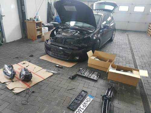

Hallo...
Ich habe heute auch 2 neue Scheinwerfer gewechselt und bist jetzt kein Fehler mehr...
Ich habe alles wieder selbst gemacht,und bin ich sehr zufrieden,aber 2 Stunden hat es mich gekostet...
2 Stunden? Wow das ist lange. Aber erklär mir Mal bitte,wieso du dein Kennzeichen angeschraubt hast? Und wieso du den Stoßfänger ganz und nicht jeweils bis zur Hälfte demontiert hast. Hätte dir viel Zeit gespart.
Bei mir musste das Kennzeichen auch ab, sonst wäre der Stoßfänger nicht ab gegangen. Sind ja nur zwei Schrauben.
Stoßfänger jeweils zur Hälfte? Wie soll denn das gehen, oder ist deiner in der Mitte durchgesägt? ??
Das Kennzeichen musste bei mir damals auch ab, weil die Schrauben bis in den Plastikträger reichten. Ich habs dieses Wochenende immernoch nicht geschafft -.-
