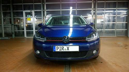

Hab bei meinen Golf die GTI-Version verbaut, Ausleuchtung ist super, Bild aber nur im unbeleuchteten Zustand.
Wp-20161212-006
Und wie ist der Unterschied zu den Golf 6 Xenons? Wenn ich hinter jemanden fahre der Halogenleuchten hat, leuchten meine original Xenons sogar weiter als der Vordermann. Wie ist es mit den Osrams?
Die Osrams haben nicht die gleiche Leistung, sondern weniger. Im Prinzip befinden sie sich vom Lichtstrom irgendwo zwischen den Halogenscheinwerfern und den Xenonscheinwerfern wieder. Das ist auch der Grund, warum man sie ohne ALR und SWRA fahren darf, denn bei < 2000 lm braucht man das Zeug nicht 😉
