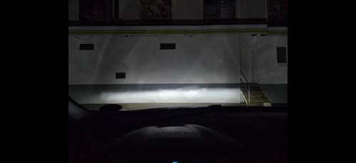

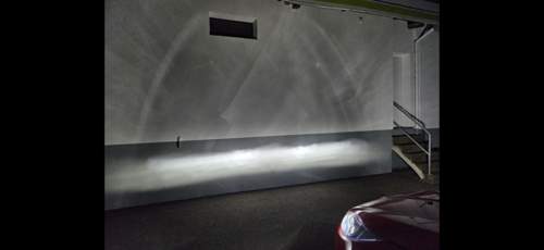

Habe die LEDs auch eingebaut aber das Licht ist irgendwie gestreut, also man erkennt jetzt nicht unbedingt eine gerade Linie wie bei den alten Lichtern. Ist das Normal ? Habe die Adapter nach Anleitung installiert aber irgendwie bin ich davon ausgegangen dass die Linie schön gerade ist, und Recht halt hoch.
Hast du denn die richtigen scheinwerfer dafür, also die E Nummer geprüft bevor du die eingebaut hast ? Nicht das die garnicht zugelassen sind für dich.
Fahr mal im Dunkeln vor eine Wand und mach mal ein Foto wie es bei dir aussieht.
Bei mir aber bei einen hyundai sieht die h7 so aus ..
Hyundai
@vanguardboy
Siehe die folgenden Fotos. Ja habe einen Fiesta BJ2013 mit E8 6388 Scheinwerfer.
Screenshot-20231004-210808-photos
Screenshot-20231004-210749-photos
Hm wurde mal zum Kostenlosen lichttest fahren und schauen ob die richtig eingestellt sind. Das ist momentan kostenlos bei teilnehmen Partner Werkstätten

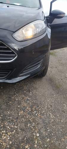

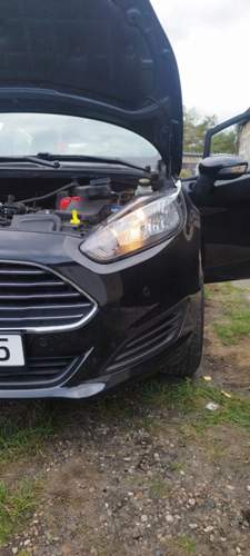

Hallöchen,
Hab Heute mal die Osram w5w LEDs und die Osram H7 LEDs im fiesta mk7 facelift verbaut.
Nun zu mein Problem!!
Mir ist aufgefallen dass auf Stufe Null das Fernlicht an ist und nicht Standlicht was eigentlich vorher imma bei Stufe Null an war. Wenn ich das Auto jetzt abschliesse geht das Fernlicht aus wenn ich es wieder aufschiesse geht normal das Standlicht (w5w) an sobald man die Zündung anmacht geht das Fernlicht wieder an.
Bild 1 Stufe Null
Bild 2 Stufe Eins
Bild 3 Stufe zwei
Das sieht völlig normal aus, das ist das Tagfahrlicht sobald Zündung bei Stufe Null an ist. Fernlicht ist viel greller.
Vielleicht sieht man das jetzt besser mit dem Fernlicht.
Tagfahrlicht müsste doch die w5w leuchten?
W5W ist immer nur Standlicht
Okay also ist das ein H15 Lampe Fernlicht /Tagfahrlicht
Ja die H15 Lampe hat zwei schaltungen. Osram hat tatsächlich auch eine H15 LED im Angebot allerdings ist die noch nicht zugelassen.
